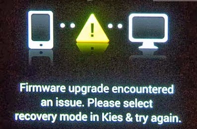

Creo que es brick...
Bueno como dice el titulo creo que ahora tengo un ladrillo.. soy nuevo en esto de samsung ya que siempre tuve sony y me compre este equipo por que me cambiaron mi Sony SP mas dinero a mi favor por este.
la cosa es que el celu era de segunda mano y creo que el antiguo dueño le trato de meter root y lo desrooteo mal, ya que me mandaba algo de KNOX, la cosa es que descargue una rom stock la de españa con este nombre "I9195XXUBMK3_I9195YOGBMK2_I9195XXUBMK3_HOME.tar.m d5" y la meti en mi celular por odin y me tiro un error que seria este " hidden.img.ext4" y luego al tratar de encender el celular me dice esto
y bueno la verdad ya nose que hacer por que llevo sin celular 2 dias

posible solucion amigo suerte!! http://www.s4miniarchive.com/2014/07....img.ext4.html

Incluso saliendo este letrero, siempre puedes entrar en el modo download e intentar instalar otra rom que no de este fallo, sobre todo si tu knox es 0x0. La última española es BML4

Instalate el Samsung Kies y en cuanto enchufes el móvil al ordenador ya te saltará la alerta de reparar el terminal.
