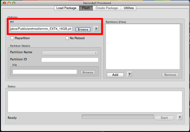

Descarga el archivo pit, Heimdall v1.4.0 y ejecuta Heimdall.
Pincha en la pestaña "Flash" y luego en la ventanita de "browse"... selecciona el archivo PIT que descargaste anteriormente
NO selecciones Repartition
