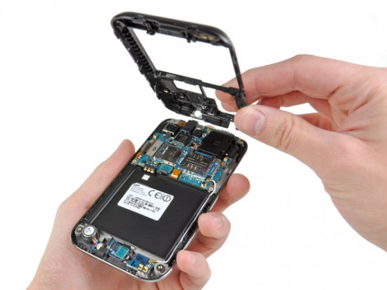

Bueno ya esta puesta la pantalla, todo bien, he tardado algo mas de los 2 minutos que decia el compañero pero es facil, viene toda la pantalla completa, con boton central y marco.

Pasos a seguir, bueno, la verdad que es todo bastante facil, va todo con conectores. Lo unico, el boton power va pegado, pero yo lo despegue metiendo la uña entre el boton y el plastico (si soy un guarro con uñas largas jeje ).
El sensor de proximidad , conector de los auriculares y altavoz van unidos, si no recuerdo mal se sacan despues de sacar la placa, no se si esta pegado o muy ajustado, pero tuve que levantar el altavoz, y meter un destornillador pequeño debajo del sensor de proximidad y hacer un poco de palanca, y salio bastante facil.
Y lo unico que me toco un poco los .... fue la tapa que cubre todo, despues de quitar los tornillos no sale facil, tiene 6 pestañas, 3 a cada lado, tuve que hacer palanca para ir sacando las pestañas.
Y cuando vuelvas a poner la tapa, 1º encajala de el lado de los botones de volumen, si lo encajas todo a la vez o primero del lado del boton power, se quedan atascados los botones de volumen.
En resumen, es bastante facil, pero como siempre, la primera vez siempre se tiene miedo jeje
