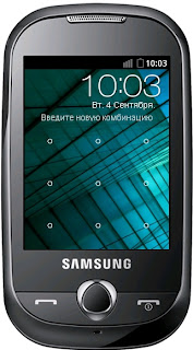

noticia Instalación de custom FW S3650XEIJ2, parches y temas en Samsung Corby GT-3650 (guía definitiva)
Hoy traigo por aquí una retroguía del Samsung Corby GT-3650 lanzado a finales de 2009 a nivel internacional.
El contenido de este tutorial ha sido obtenido de páginas rusas, indias, brasileñas y de mi propia experiencia a lo largo de los días que he estado investigando y poniendo en práctica todo lo que aquí se detalla.
Empezamos por los archivos necesarios:

Ejemplo de pantalla de bloqueo chula:
Iconos iPhone del menú:
Mejor barra de inicio y panel de notificaciones:
