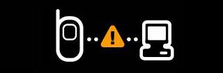

para poner la rom gingerbread, todo tal cual esta explicado, y bien, encendi, todo correcto, hice lod wipes y me dispuse a rootear, puse en la casila pda el archivo para rootearlo y al iniciarlo ha dado FAIL, se ha apagado y aparece el simbolo ese del telefono con una flecha apuntando al pc lo he apagado, encendi en modo download e intente volver a poner la version gingerbread sin ser root, pero se ha quedado en el inicio y no avanza

lo desenchufo?o espero?lleva como 20 minutos ahi...tengo un jig tambien, he flasheado bastantes veces y sin ningun problema. saludos y gracias

esto es lo que e ha aparecido en pantalla,

gracias, solucionado, se puede borrar el hilo, ha vuelto a dar error, desenchufe, volvio dar error, le puse el jig, entre en modo download y restaure la version original .me tiemblan las manos todavia
