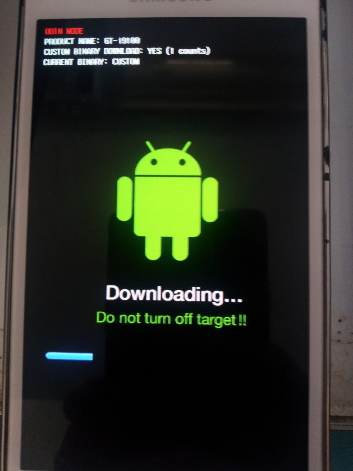

Entra en modo Download (VOL-, HOME y POWER). Luego pulsa VOL+ (cuando te lo pregunte)
Conecta el movil al MAC.
Si no lo reconoce, quita el movil e instala KIES para MAc.
Pulsa START!
Comenzara el proceso y en un rato lo tendras instalado.

. Entra en modo Download (VOL-, HOME y POWER). Luego pulsa VOL+ (cuando te lo pregunte)
. Ejecuta Odin y NO TOQUES NINGUNA CASILLA. Solo pulsa el boton "PDA" y busca la base MK6 que te bajaste antes (I9300XXUGMK6_I9300OXXGML1_I9300XXUGMK6_HOME.tar).
Conecta el movil al PC y pulsa el boton "START"
. Cuando el movil se reinicie estaras en Android 4.3 OFICIAL con base MK6 (libre)... haz una foto y apaga el movil.
