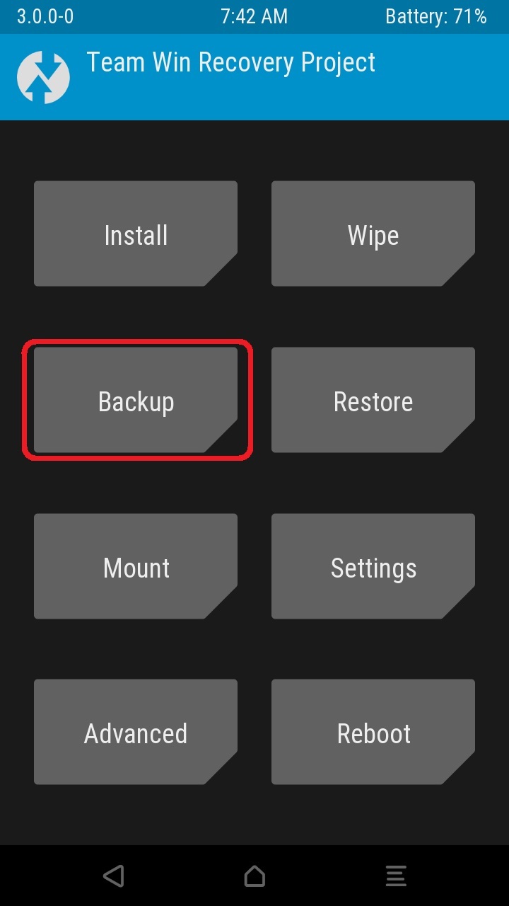

Para esto entramos al modo recovery pulsando las teclas Power+VolArriba y en la pantalla que nos aparece, seleccionamos "Recovery" pulsando VolAbajo.

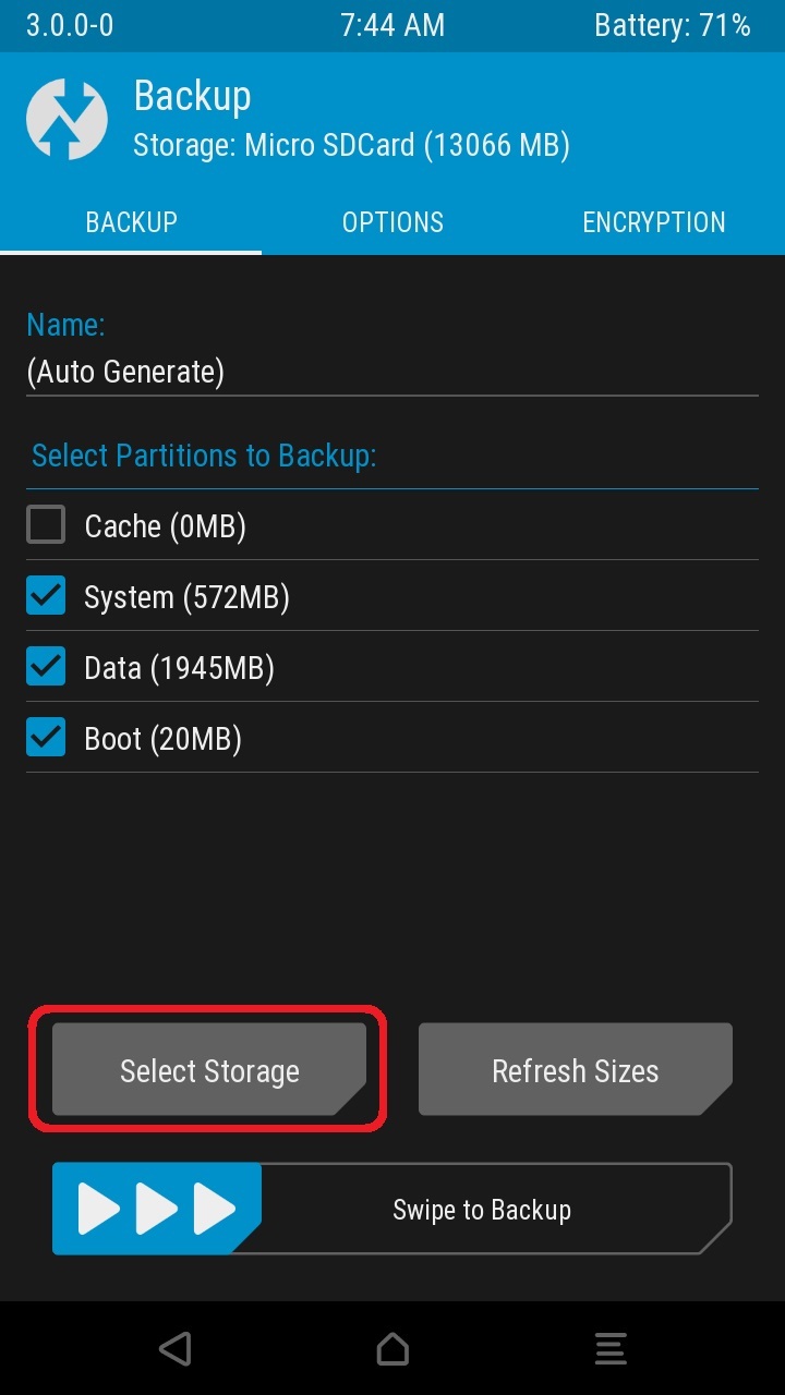

Una vez dentro pulsamos sobre "Backup" y luego sobre "Select Storage" para seleccionar dónde guardamos la copia (siempre en almacenamiento externo).
(Click para mostrar/ocultar)
Luego simplemente pulsamos sobre "Swipe to Backup" para que comience a respaldar.

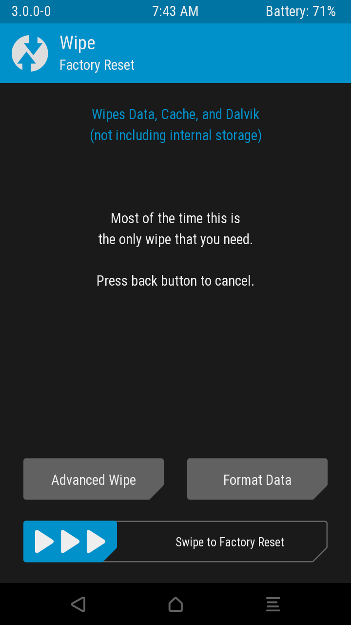

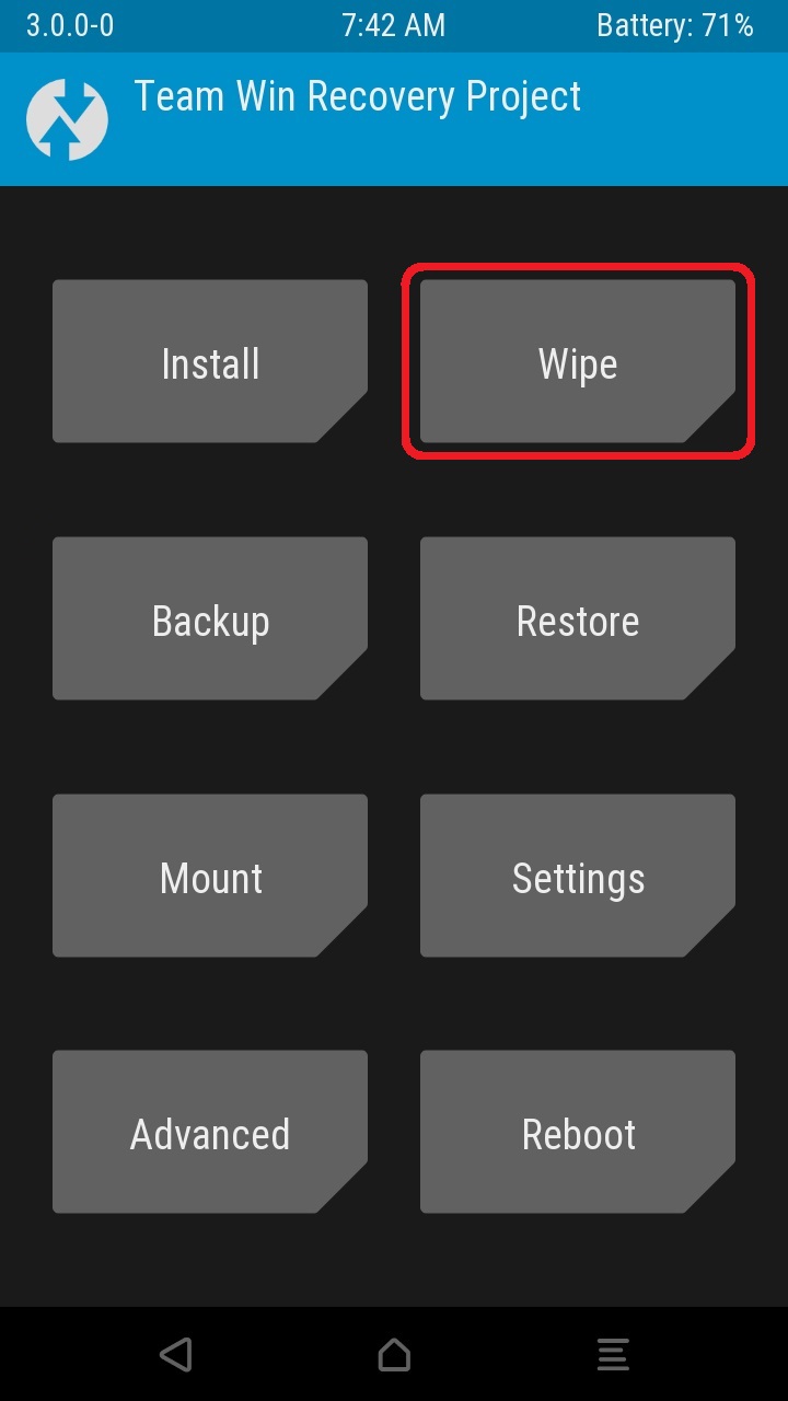

Ahora que ya tenemos nuestra copia de seguridad podemos hacer un reset de los datos del sistema para instalar nuestra nueva ROM, para ello iremos al menú principal y accederemos a "Wipe" deslizando el dedo por el botón.

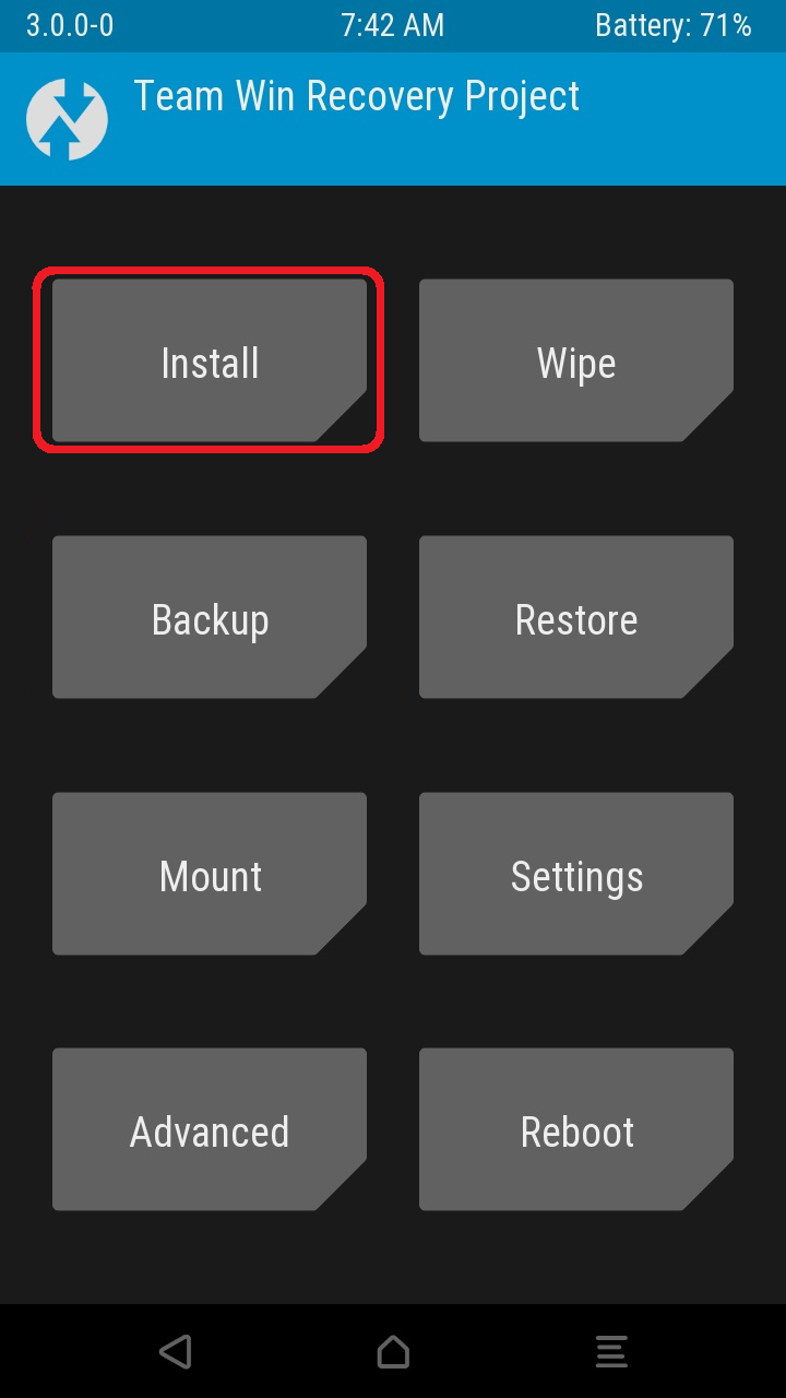

En este punto entramos al meollo y donde es más probable que se produzcan errores (solventables, por supuesto) aunque es bastante sencillo. Para instalar nuestra ROM debemos volver al menú principal del recovery y pinchar sobre "Install".

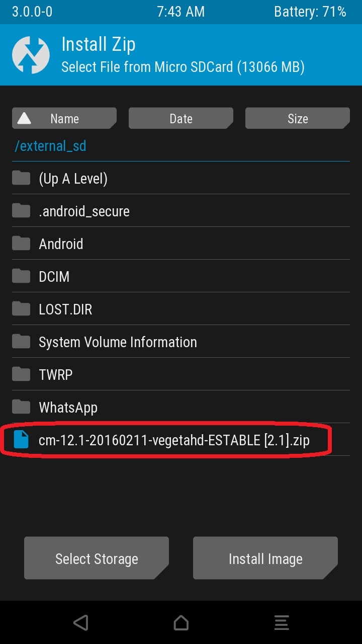

Nos aparecerá un menú donde seleccionar los archivos a instalar, en este caso podéis ver la ROM de CM12.1.

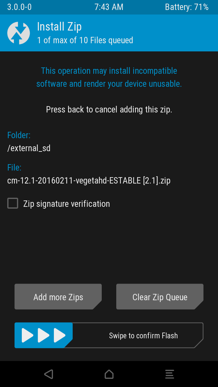

En caso de que no nos salgan los archivos debemos navegar hasta la carpeta donde los tengamos guardados o cambiar la ruta de almacenamiento desde el botón de "Select Storage". Seleccionamos la ROM y hacemos swipe de nuevo para instalarla.
En la imagen solamente veis la ROM, vosotros deberéis tener el archivo de la ROM que elijáis, las GAPPS y el archivo Xposed que os dejé al principio.
