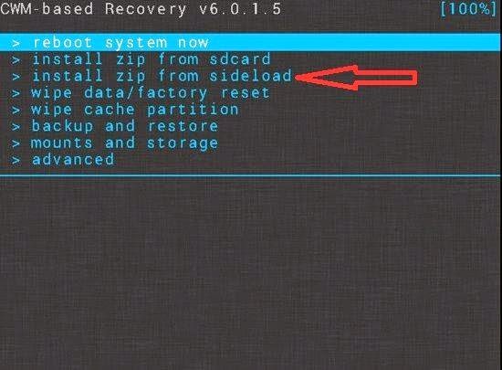

- install zip from Sideload si usan ClockWorkMod (CWM)

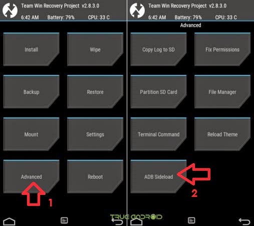

- Advance y luego ADB Sideload si usan TWRP Recovery

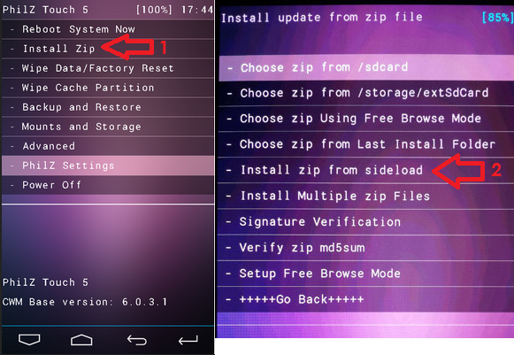

- Install Zip y luego Install zip from sideload si usan CWM PhilZ:
