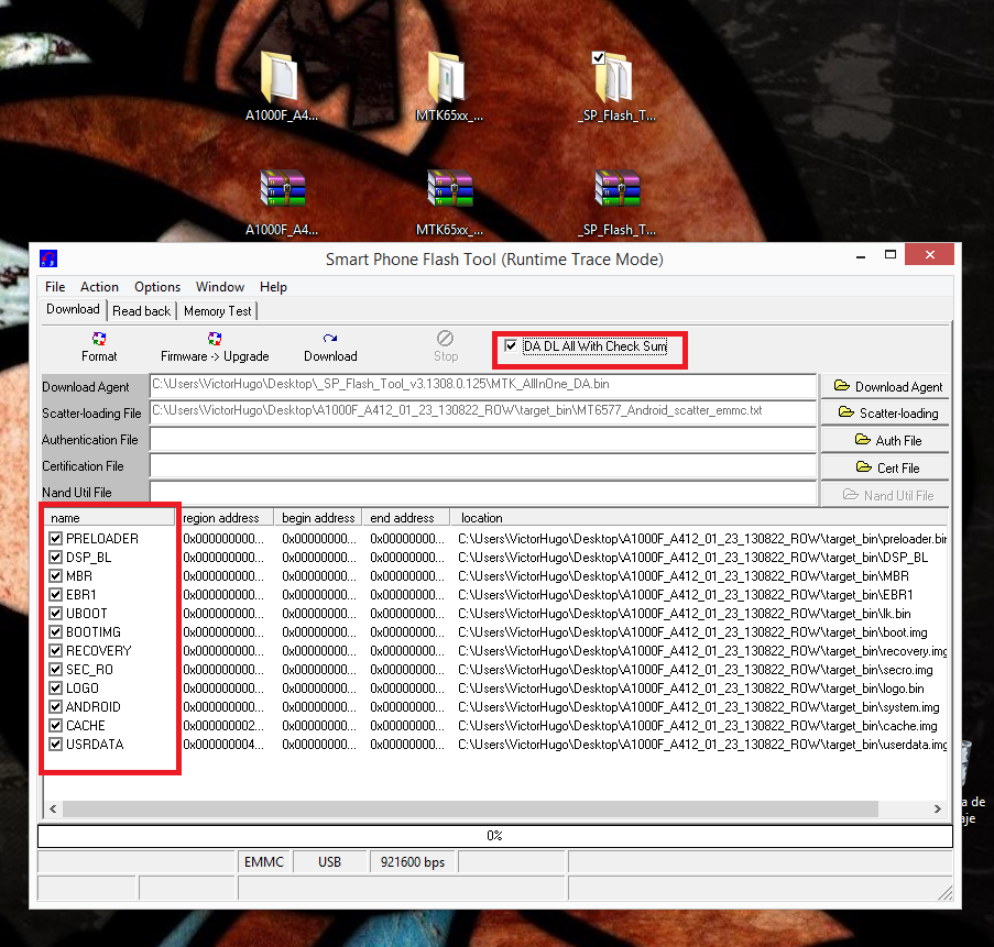

humm seguro fué la muestra de bateria y no la redimensión de particiones ?
si modificas el tamaño de la memoria NUNCA DEBES restaurar datos a fábrica o se queda en loop infinito.
no pasa nada , flasheas de nuevo desde 0 y ya , este móvil es muy dificil brickearlo
flashea esta rom 1.01 con sp flashtool . luego ya le puedes poner la 1.03 o la rigor stock
http://www.htcmania.com/showpost.php...97&postcount=1
también puedes probar a flashear la 1.03 del tirón
http://www.htcmania.com/showpost.php...97&postcount=4

si no te funciona flashea de nuevo marcando la opción ''DA DL dl all with...''

Me funciono marcando esa opcion ya que me baje esa rom q dijiste pero creo q se instala desde el recovery verdad?

Tengo un problema, resulta que despues de instalarlo todo, le he dado a restaurar valores de fabrica y se ha quedado en un bucle el telefono.
He intentado instalar la ultima room oficial, la primera y segunda que aparece en needron y nada no hay manera.
Intento entrar en el recovery pero me sale en chino, intento instalar el ingles pero no sale, me sale en chino. Creo que no entro en recovery porque me he metido por los menus y no tiene la misma estructura que el recovery oficial, os adjunto foto.
Haber si me podeis ayudar.

eso no es el recovery es el menú de servicio en chino del teléfono , es porque lo arrancas con power y la tecla - volumen ...y es la tecla power más tecla + volumen.
si te funciona el recovery puedes instalar la rigor stock , solo pásala a la memoria e instala desde recovery:
https://docs.google.com/file/d/0B2K9...tIbDNZbEU/edit

si no te funciona flashea de nuevo marcando la opción ''DA DL dl all with...''<br/>
Si no puedes intentar con eso de arriba a mi me funciono.

jeffvv habia utilizado esa opción y tampoco podia.
Ya lo he conseguido, lo que ocurria es que utilizaba el flash tool que me venia con la ultima room para instalar la 2. Al final cogi el flash tool que venia con la 2 y me lo instalo correctamente, y posteriormente actualice a la versión mas actualizada de la room.
Menos mal porque ya pense que no salia de hay... jejejejejeje.
