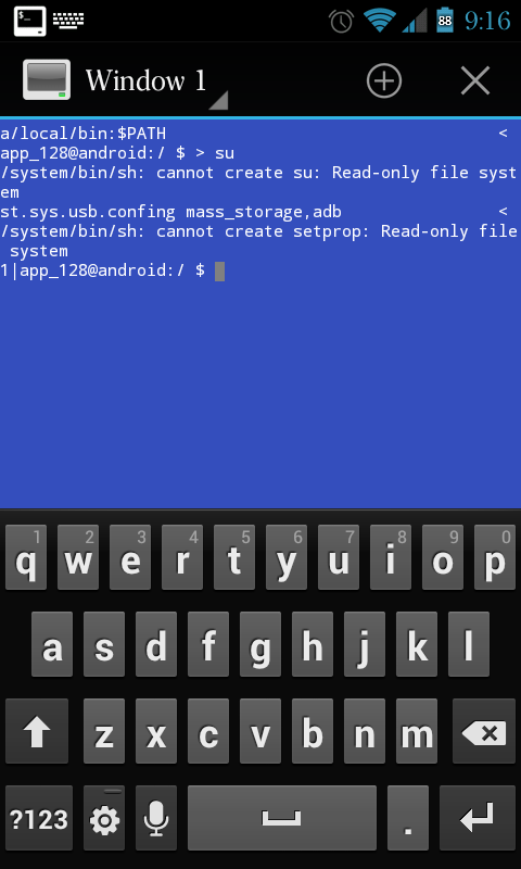

hola tengo una duda.
Soy root y cuando pongo en el terminal todo me sale asi. creo que no me funciona?

Originalmente Escrito por kukletero Ver Mensaje
Curioso. Eso significa que tu partición del sistema está configurada sólo como lectura y no como lectura-escritura. ¿Qué ROM y kernel estás usando?.
De todas formas, la solución pasa por hacer previamente mount -o remount,rw /system , según he podido encontrar en http://stackoverflow.com/questions/6...tem-on-android . Yo no tengo ese problema así que no puedo verificarlo, si bien he encontrado otras aplis en las que era necesario cambiarlo. Si lo pruebas no dejes de contarnos si así lo solucionas (y no olvides dejarlo como estaba con mount -o ro,remount /system aunque imagino que un reseteo lo volverá a dejar otra vez igual; de todas formas es cuestión de probar y ver que pasa).
