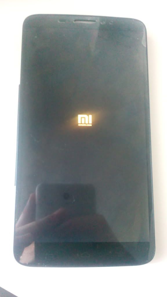

Pues no lo he probado mucho la verdad, ahora mismo lo tengo brickeado jaja me he puesto a modificar la ROM de fábrica a ver si podía pasarla a español y eso y de momento está muerto. Estoy intentando revivirlo :

Solucionar brick (Bootloop):
Tras instalar una ROM de MIUI que yo mismo traduje de TCLFan, más concretamente la última versión de la MIUI v5: http://pan.baidu.com/s/1LbUN , el teléfono se me quedó en bootloop es decir, no pasaba del logo inicial.
Intenté entrar en el recovery para restaurar mi copia NANDROID que había hecho antes, pero no se podía entrar. Como a este teléfono no se le puede quitar la batería, no había manera de apagarlo. Solución: Mantener pulsada la tecla de encendido durante 10 segundos.
Bien, hasta aquí todo bien, una esperanza nueva, pero la sorpresa es que se reinicia automáticamente y se vuelve a encender. Intento combinar la tecla de subir volumen y el botón de apagado a ver si consigo entrar en el recovery pero no se puede de ninguna forma.
Tras intentar varios tutoriales que habían por la web, instalando el SDK de android e intentando hacerlo desde MS-DOS con "adb reboot recovery" sin éxito, probé a bajarme el software oficial de TCL: "TCL Updater S 2.8.1". Aquí tampoco me reconocía el teléfono (estando con el logo en pantalla), entonces probé a mantener pulsado el botón de power durante 10 segundos y ¡¡POR FÍN!! reconoce el teléfono y empieza a hacer la restauración.
Resumen:
1. Bajar TCL Updater S 2.8.1
2. Conectar el teléfono brickeado al ordenador.
3. Mantener pulsado 10 segundos el botón power.
4. Esperar a que termine de descargar (Tarda bastante, asegúrate de que no pierdes la señal de internet durante la restauración).
5. Pedirá desconectar el cable del teléfono, lo desconectáis y en le dais a Next, después a Upgrade software y conectáis el cable otra vez y en nada estará restaurado.
Esto es todo
