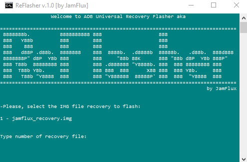

Estoy estalado el TRWP mediante la herramienta de REFLESHEAR pero me estanque en este paso
Alguna ayuda por favor.

Originalmente Escrito por Piratta007 Ver Mensaje
Según dice que pulses el numero del recovery a instalar por lo que se ve es el 1 y pulsa enter.
Saludos.

Originalmente Escrito por HulaOp Ver Mensaje
Saludos.
joder yo comiendome el coco a que se referia al numero del recovery . Ya esta instalado el recovery. Gracias
