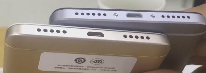

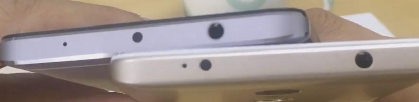

Antes de nada es muy importante que sepas el modelo de tu teléfono ya está el Global y el international o el 4x o el 4 Pro, se diferencian (aparte de por el software), de que en el canto de arriba los dos tienen tres agujeros (el Jack de los auriculares, el puerto infrarrojos y un micrófono, pero los dos los tienen en sitios distintos. Unos tienen el Jack en un lado y los otros dos juntos en el otro y los otros modelos tienen los tres separados. Dependiendo de la página no pone que sea global, simplemente diferencia entre 4 y 4x o pro y OJO porque hay páginas que los ponen al revés, mira la descripción antes de pedirlo y ponlo en comentarios en tu pedido “quiero el que tiene el jack en un lado y el infrarrojos y micro juntos en el otro”, por ejemplo, así si te viene mal te devuelven el dinero. También en el canto de la base hay alguna diferencia, pero se aprecia menos:
Voy a poner un link de los diferentes modelos, busca similares porque no me he fijado en precios y seguro que los hay más baratos. Es solo para que veas las diferencias.
