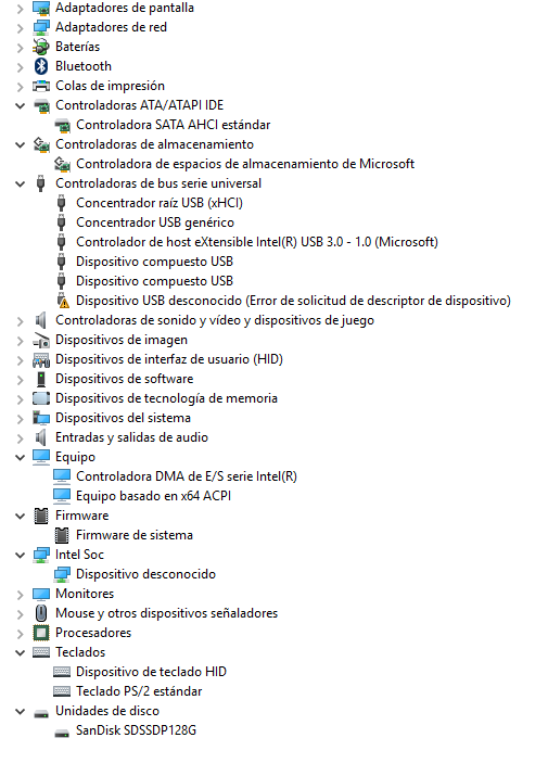

haz una captura al administrador de dispositivos y postéala pls..
de todas maneras sigue probando varias veces a reiniciar el fastboot, parece que no es muy fiable
Debería salirte algo como esto:

Viejo 06/01/16, 23:29:43
Avatar de fcf123
fcf123 fcf123 no está en línea
Mensajes: 120
Fecha de registro: abr 2015
Mensajes: 120
Modelo de smartphone: Xiaomi Mi4
Mencionado: 10 comentarios
Viejo 06/01/16, 23:35:20

Vale no te preocupes, eso me ha pasado a mi varias veces intentando desbrickear la tablet, mi caso está un poco jodido
http://www.htcmania.com/showthread.php?t=1119977
Prueba a reiniciar y a volver a entrar al modo fastboot. Si no te funciona mándame un privado y te lo soluciono..

Oye, que ahora sí me lo reconoce!
Para rematar bien, el que tengo que ponerle es el Xiaomi Mi Pad 2 Latest China Stable Version Fastboot File Download de http://en.miui.com/a-234.html ??
