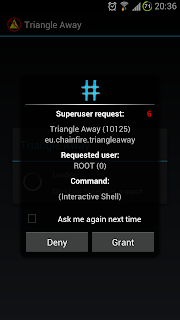

4. Se ejecuta (si pregunta, darle permisos de ROOT)

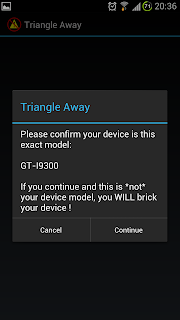

El programa mostrará a continuación el dispositivo que ha detectado:

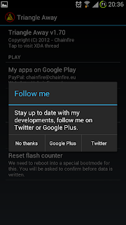

Luego, el autor mostrará su deseo por que lo sigamos en Twitter o Google+:

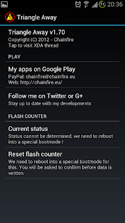

Por último tendremos la pantalla por defecto del programa:
En este punto primero seleccionar Current Status. Normalmente el programa indica que hay que reiniciar primero antes de mostrar el status, si es así, escoger la opción de "Reset Flash Counter" para que el programa reinicie en un modo especial de arranque donde se mostrará el Status actual. Una vez en ese modo, aun es posible cancelar la operación sin modificar nada.
Por ultima vez, el programa nos avisa de que esta es una operación delicada y nos da el chance de arrepentirnos:
