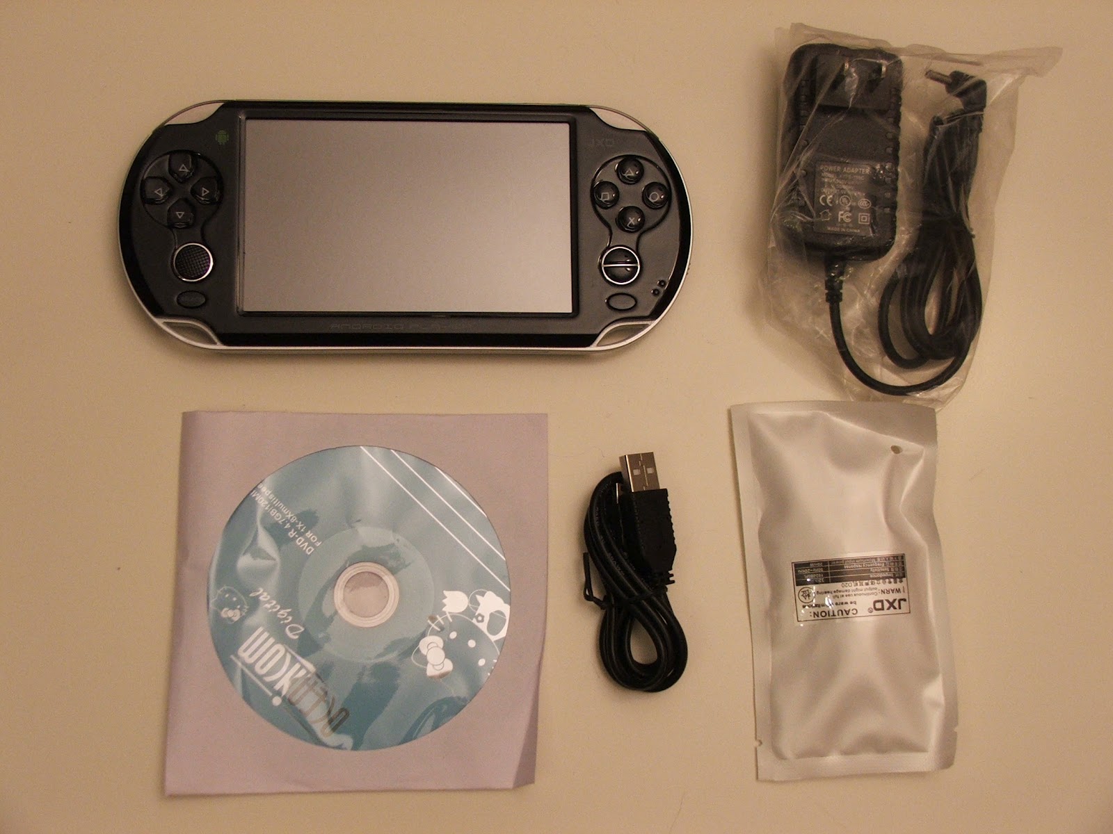

Contenido del paquete
En el interior de la caja podemos encontrar los elementos que se listan a continuación:
  • Consola JXDS5110
  • Cargador con puntas de paleta (no estándar europeo) y con clavija semi-fina
  • DVD con una copia del contenido de la flash de la consola
  • Cable MicroUSB-USB (para conectar la consola al ordenador)
  • Audífonos/Cascos intra-auriculares
Notas acerca del contenido del paquete
Junto con la consola no viene ninguna tarjeta microSD. Todo el contenido extra (software) viene precargado en la memoria interna de la consola.
El cargador posee una clavija fina que no es estándar. Es mas fina que un cargador típico de 5V como el utilizado para una PSP (por poner un ejemplo genérico), pero es mas gruesa que los cargadores que típicamente utiliza JXD en sus productos, por lo que si alguien adquiere este producto y ya contaba con otro de la misma marca, muy probablemente no pueda utilizar el cargador de esta consola en otro producto JXD, ni viceversa.
Afortunadamente la batería de la consola se puede cargar por medio del puerto USB, por lo que el posible "problema" del cargador con clavija no estándar pasa a un segundo plano.
La inclusión de unos cascos intra-auriculares que vienen en una bolsa sellada, nos garantiza una calidad de higiene con respecto a que podemos estar seguros que estos cascos no han sido utilizados por otra persona (para probarlos, etc). Este detalle, el que vengan en una bolsa cerrada (sellada) se agradece.

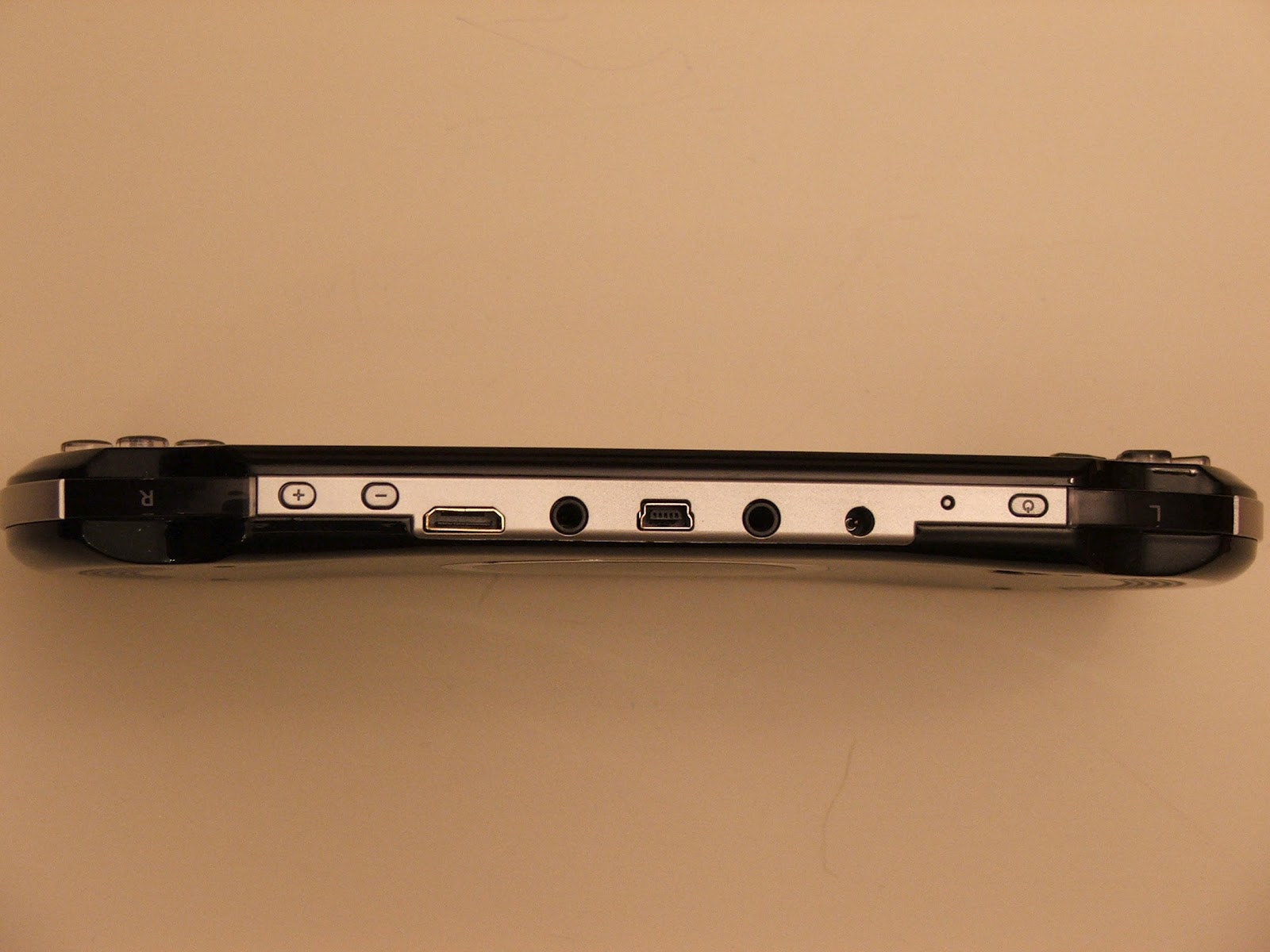

Vista Superior
  • Gatillos [L] (izquierdo) y [R] (derecho)
  • Botones de volumen [Vol-], [Vol+]
  • Puerto Mini-HDMI
  • Salida TV-Out (Vídeo compuesto+Audio)
  • Puerto Mini-USB
  • Salida de audio de 3.55mm
  • Entrada para cargador
  • Micro-botón Reset + Micrófono
  • Botón de encendido [Power]

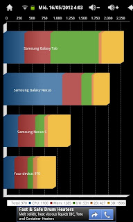

Información del sistema
Información del sistema capturadas con los programas Quadrant Standard y Antutu Benchmark
Quadrant
(Información obtenida en Android 4.0, con la consola a 600MHz)
Antutu
(Información obtenida en Android 3.2, con la consola a 1.2GHz)

Benchmarks en Android 4.0
He hecho pruebas con los parámetros por defecto de la consola (Android 4.0 y*600 MHz de velocidad), obteniendo los resultados a continuación.
Quadrant Standard
  • CPU: 1100
  • Mem: 1285
  • I/O: 531
  • 2D: 427
  • 3D: 1506
  • Total: 970
Antutu
  • RAM: 250
  • CPU I:389
  • CPU F: 300
  • 2D: 222
  • 3D: 790
  • I/O: 185
  • SD W: 73
  • SD R: 128
  • Freq: 600
  • Total: 2337

  • Los botones [Vol+] y [Vol-] están en una posición en la que se pueden utilizar como botones adicionales para juegos (L2 y R2 por ejemplo)
