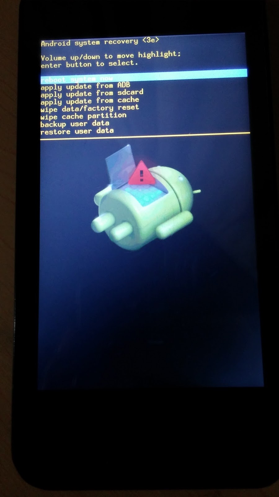

Solo para aclarar...
Esta es la pantalla que se visualiza al entrar en el recovery TWRP
Esta sería la pantalla desde donde se instalaria el Supersu.zip (el nombre del zip es aproximado ya que cambia según la versión del supersu). Habría que pulsar en el botón Install y buscar el zip allá donde se haya copiado, ya sea en la tarjeta SD o memoria interna.
Y esto vendría a ser la imagen "típica" un recovery "stock"..
Según lo que te aparezca cuando entras en modo recovery... ya te puedes imaginar si vas bien o mal encaminado...
Si al entrar en recovery te sale esta última imagen, es que ni tan siquiera has conseguido flashear el TWRP.
Saludos.

Originalmente Escrito por _MANSER_ Ver Mensaje
Saludos.
Tienes toda la razón, se me fué la pinza un pelín con tanto "recovery".

Bueno, a ver he renombrado el archivo twrp-3.0.2-0-freezerhd, como recovery, lo he cambiado por el que habia dentro de 2.2.0_20161114-1230_bq_aquaris_m10_FHD_-FW, he ejecutado flash tool como administrador, le he dado ha scatter-loading, ha cargado todos los archivos de 2.2.0_20161114-1230_bq_aquaris_m10_FHD_-FW, que ya tenia el recovery cambiado, y en donwload only, y le he dado a download, he conectado la tablet y ha ido cargando la barra en verde hasta que ha salido el ok, ahora reinicio la tablet y la apago, vuelvo a darle vol+ y power y sale el menu ultimo que has puesto, pero sin el muñeco por que aparece un momento y desaparece.
Última edición por microvoltio Día 26/03/17 a las 14:27:11

Lo he leido y releido mil veces, pero por ejemplo lo de que habia que renombrar el archivo twrp por recovery, no especifica si es el archivo twrp o el recovery que estan los dos dentro, yo creia que era el recovery de dentro cambiarlo por el stock. Seguiré intentandolo
