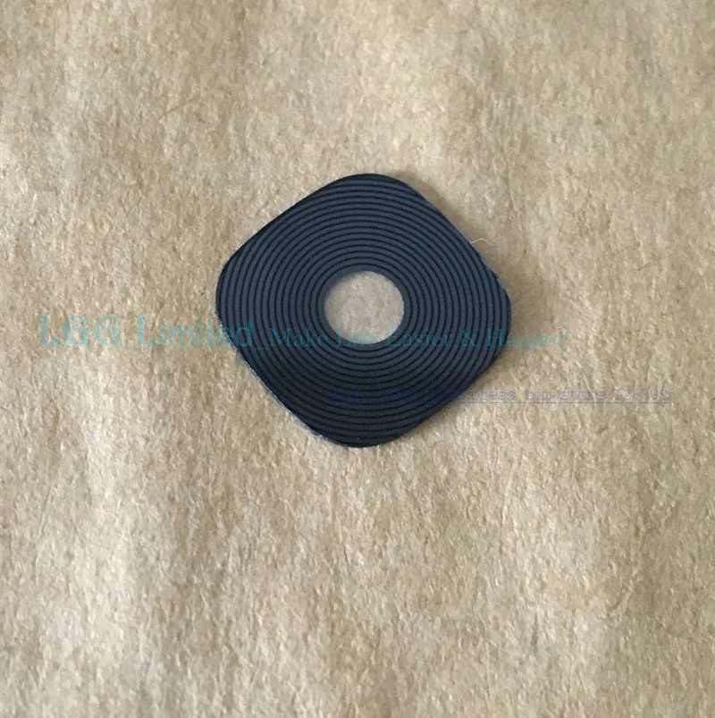

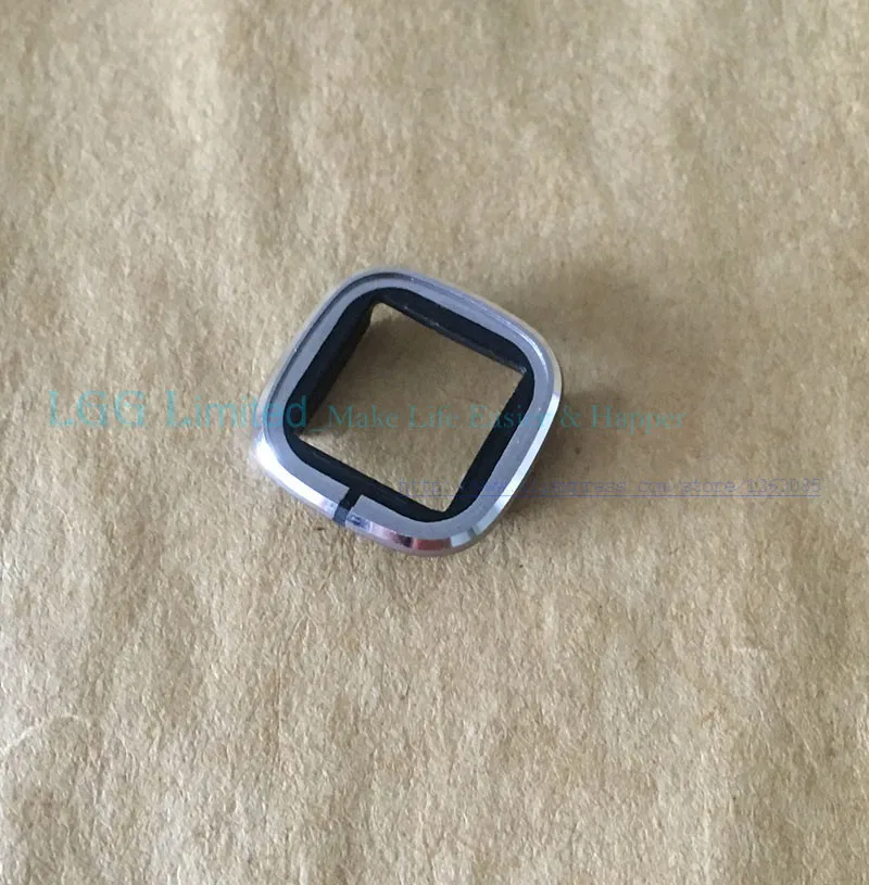

No sé exactamente cual es tu caso, a mi se me rompió el cristal que cubre la camara, antes de decidir cambiar la carcasa entera retiré los restos del cristal de la camara, (va pegado), se quita fácil si está roto haciendo palanca de destro a fuera. y pasa de estar así:
a dejarlo así:
luego se trata de limpiar bien los restos de adhesivo y pegar la pieza de repuesto.

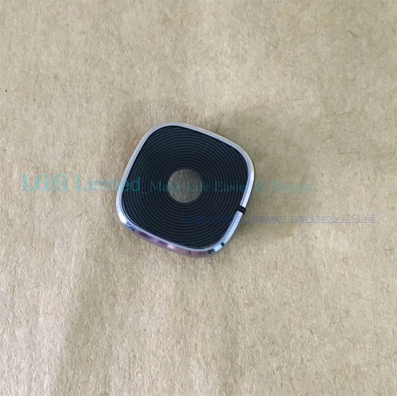

esta:
No se rompe ningún precinto, ni se accede al interior del aparato, y no se nota que se ha manipulado si se hace con cuidado. No es detectable si tienes que hacer uso de la garantía.
Me temo que en tu caso, pueda estar simplemente arañado, y no sea tan facil retirarlo. En ese caso yo intentaría recuperarlo, si no es muy profundo el arañazo con pasta de pulir y frotando con un trapo. Si el arañazo es profundo yo lo sustituiría como te he dicho, rompiendolo del todo. Eso sí, no hagas nada hasta tener en la pieza de repuesto, y compruebes que encaja perfectamente. Como te puse en mi primera respuesta el cristal de repuesto te cuesta 3,42€.
