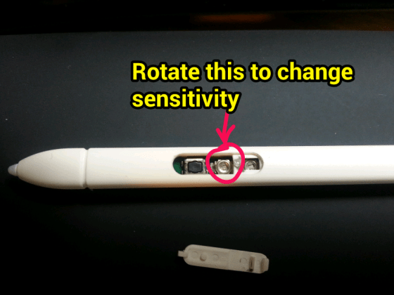

Y alguna manera de aumentar la sensibilidad del Spen?

Originalmente Escrito por picoto Ver Mensaje
Sí, pero mucho mucho cuidado al desmontar el botón, que se parte:
Es una imagen del note 2, pero en el 3 va igual.
Saludos.
Un video de cómo se desmonta el botón (también del note 2), pero este va a saco, no intentéis hacerlo tan bruscamente porque en serio partís las patillas:
Última edición por ByteEyes Día 10/07/14 a las 12:41:42

Perfecto, voy a probar y te digo. Porque cambiando solo la punta no arreglo nada, no?
Es que hecho de menos un poco de sensibilidad, ya que tengo que apretar un pelin para que pinte, y me gustaría que pintase simplemente apoyándolo en la pantalla.

Originalmente Escrito por ByteEyes Ver Mensaje
Saludos.
Perfecto! He sacado la pieza como el tío del vídeo (con un poco más de cuidado) y sale sin mucho problema. Media vuelta al tornillo y ya va el Spen perfecto.
Muchas gracias!!!!!
