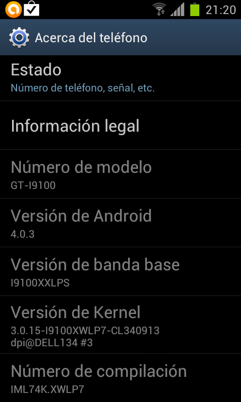

otra cosa amigos como se si el bootloader antiguo que esta en este hilo es el que le sirve al modelo de mi teléfono? os dejo una captura de la información:

por fabor alguien me puede confirmas si el bootloader de este articulo vale para mi movil? tengo cf-root y las especificaciones de la imagen.

claro que vale, el bootloader lo pones en pda desde Odin, como si fuese un kernel. A continuación apagas el móvil y pones el usb jig.
Lo que dices de desbrickear eso no lo vas a solucionar con el usb jig, te puede sacar de un apuro de un semi-brick, ya que te permite entrar en modo download pero nada más.
