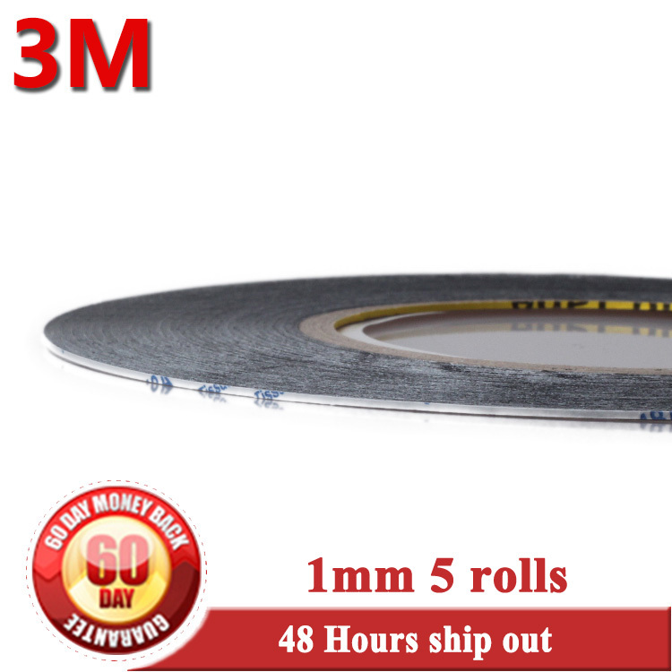

Yo lo e desmontado y te digo que es fácil pero ten cuidado. Sacas los tornillos de atrás y con ayuda de un cuchillo o un tornavis plano haces palanca a la carcasa(veras k a zona del altavoz al kitar los tornillos se abre sola) una vez eso ten cuidado con los botones de volumen.
Desconecta el cable de la pantalla tiene como un prisionero y lo le levantas. Desconectaa y ahira solo te falta cubrir el criatal con celo o cinta y darle calor poco a poco se ira despegando. Ten mucjo cuidsdo con los botones tactiles. Porcierto la pantalla es de bq bq o malata? Lo digo porke la de malata tiene el chip distinto y no se sabe si va.bien(el chip esta en el cablw k desconectas) lo veras al abrir el movil y llegar a la placa.
PD: Usa cinta doble cara 3M (3 milímetros) y la pegaras no uses pegamento o se te romperá lo se por experiencia aun a sin existe el "cristalceys" k con eso si.podrás aun a sin pon cinta de esa tipo original a sin el sat ni se enterara amenos.k el chip k te comento sea distinto.

Buenas yo sinceramente no pondria pegamento pon la cinta 3m
seria algo asin mira:
Cortas un trozo y lo pegas y con 1 pinza de esas de los pelos despegas la otra cara y quedara pegado al movil y otro a la pantalla.
Mira es facil en el marco de la pantalla donde los bordes pones 1 tira en cada lado, encima de los botones tactiles otro largo de lado a lado y arriba igual.
Lo suyo seria que una vez puesto le dieras mucho calor para que se pege bien, el pegamento no te lo recomiendo ya que la pantalla quedara rigida al pegarla y cualquier bribracion o golpe se rajara, en cambio la cinta amortigua. Podrias ponerle el pegamento para cristal que te comento pero nada una gotita si pegas todo te arriesgas a que se raje con 1 simple golpe. seria con pegamento lo mismo con la cinta pero donde los botones tactiles una linea muy fina en cada lado una pero en los lados por la mitad no todo el marco y arriba igual pero nada lo minimo para fijarla, recuerda siempre usar esa cinta ya que es la que se usa en talleres oficiales y es lo mejor pero claro necesitas darle calor pero sin pasarse o podrias dañar el lcd
saludos

Está bien compraré esa cinta creo, pero no hay alguna que sea muy similar a la que lleva pegada el movil?
¿Me convendria pegar la cinta por todos para que no entre polvo ni nada no?
No se como le daría calor porque con un secador no quiero darle porque asi lo que voy a hacer es dejar bastante polvo por la pantalla.

Por cierto otra cosa que se me a olvidado preguntarte, ¿A ti la pantalla lcd por dentro le a entrado polvo o alguna marca al tiempo de haberla abierto? O sea si notas algo en la pantalla cuando la usas.
Sobre lo de la cinta nose si abra otra aver abra pero la 3m es de esa medida y doble capa especial para moviles, sinceramente no e llegado a quitar la pantalla ya que yo la tengo pegada con superglu (cianoacrilato) pero ya te digo, muchos moviles que se la e cambiado el cristal como el nokia n86 (no es tactil pero a tu pregunta del polvo me refiero) la mejor manera de montarlo sin polvo es, hacerlo aun que parezca una tonteria dentro de 1 caja de carton, osea... cojes una linterna la metes en la caja de carton (techo con abujero mismo) metes tus manos dentro y el movil y a trabajar porque afuera de la caja el polvillo del ambiente te lo dejara sucio y con la luz solar en al calle veras el polvo, lo dicho puedes comprar unas toallitas especiales limpiagafas con eso lo limpiaras muy bien sin residuos y estan echa con alcohol ansitripilico o algo asin que es que se apabora en milesimas de segundo. no tengas miedo con el secador no le ara daño solo dale por las zonas donde pusiste la cinta, si prefieres puedes ponerle un papel encima o celo por los bordes tranquilo que no lo quemara pero dale mucho calor para que se quede bien pegada la cinta si lo haces bien y es el mismo color k compraste asta lo mandas al sat y aqui no a pasado nada, ahora te comento con 1 video para que veas como la pegan sin dañar el lcd pero de un s3.
saludos y perdona el tocho mejor explicar y ser precabido a romper un movil
