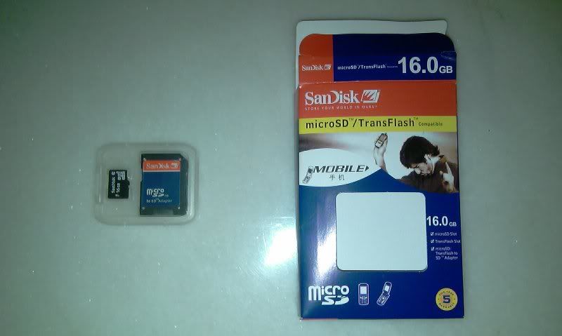

Exclamation [Problema] "MicroSD HC 16Gb Clase 2" sólo reconoce 2Gb
Hola a todos.
Tengo la tarjeta SanDisk MicroSD HC 16Gb Clase 2. Siempre acostumbro a formatearla con el lector de tarjetas de mi PC y después también en la PDA. El caso es que como la compré por ebay, me quería asegurar de que fuese de 16Gb. Lo comprobé en "Propiedades" con el botón derecho del ratón sobre la unidad en cuestión. Hasta ahí todo bien.
El problema es que la formateé como FAT32 (que he leído por ahí que es como hay que formatearla) y ahora sólo me reconoce 2Gb.
He intentado desde "Mi PC/Administrar/Administrador de discos" y nada. También he buscado por el foro y no he encontrado ninguna solución similar.
Es que tiene cosa comprarse 16Gb para sólo tener 2Gb. Seguro que hay solución, pero no doy con ella
¿Alguien sabe algo?

La he formateado mil veces, he intentado eliminar y crear particiones con el Administrador de Discos de Windows y con el Paragon Partition Manager 10, y nada, siguen saliendo los 2 Gb. Lo he intentado desde el lector de tarjetas del PC de casa y el del curro, y nada.
Lo que me extraña es que la primera vez que la metí en el lector de tarjetas del PC de casa (tal como venía de la caja, antes de meterla en la HD2) me detectaba los 16 Gb, pero después de formatearla sólo me detecta 2 Gb, y así hasta ahora.
También he leído por internet que estos chinos saben mucho, y trucan las tarjetas de 2 Gb para que "aparezcan" como de más capacidad, pero al almacenar más de 2 Gb te dice que la tarjeta está llena

¿ No sera una tarjeta chinorri de las trucadas ???

Si la has comprado por ebay a un chino y te ha costado 16€ es un timo.
Lo se porque estuve a punto de comprar una, y al dia siguiente me enviaron un correo desde ebay para decirme que no hiciese el pago,que el vendedor era fraudulento.
Si pagaste con paypal,que te daba esa opcion, abre una disputa y te devuelven el dinero sin problemas.

Mmm paso entonces a explicaros mi caso con detalles.
Efectivamente la tarjeta me costó no 16 €, sino 15 € , y sí, a un chino por ebay. Al igual que elmonch, me mandaron un correo de ebay diciéndome que el vendedor era fraudulento, pero para mi desgracia ya había efectuado el pago, porque siempre suelo hacerlo así (aunque con esto ya he aprendido).
Puse la reclamación por paypal, y cual fué mi sorpresa que recibí la tarjeta estando la disputa abierta, así que creyendo que el chino se había portado, la cancelé, y luego me encontré con todo este marrón de que la tarjeta sólo me pilla 2 Gb. Con lo bien presentable que viene en su cajita y todo, como si la hubiera comprado en una tienda vamos. Adjunto foto hecha con la bicha.
¿Que me recomendáis entonces? ¿Reclamo de nuevo? Viendo lo que decíis ya si tiene toda la pinta de ser un timo, lo mismo por eso lo habían declarado fraudulento
