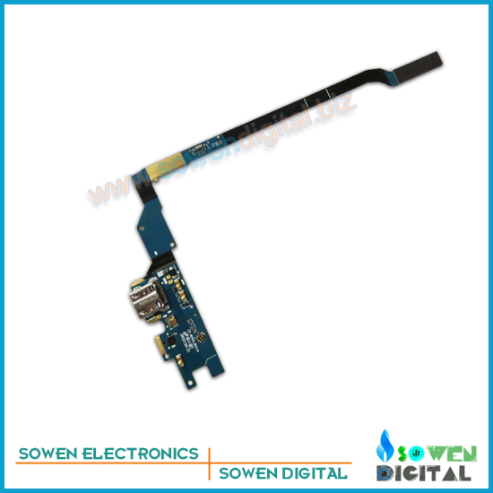

Podría ser esta pieza, donde aparte del altavoz va el puerto de carga usb.
En esa pieza también va el otro punto donde se conecta la antena (la de red móvil 2 y 3g) y me da miedo quitar la pieza para cambiarla porque lleva un circuito o cableado que también forma parte de la antena. No se si va remachado al puntito donde se conecta la antena o si simplemente va pegado con adhesivo.
Si alguien ha cambiado una pieza de estas que me arroje luz, porque como me cargue ese circuitillo que lleva ya si que me quedo sin teléfono porque no cogería red móvil o bien la cobertura bajaría considerablemente.
La pieza cuesta desde 3 euros por Ebay. Por dinero no es. Es más bien el tiempo de espera y que luego llegue la pieza y siga sin funcionar o bien me cargue el circuitillo que comento.

Bueno pues he seguido tirando de la pieza con un plastiquito y no era cableado sino cinta negra adhesiva, por lo que la cobertura no se verá afectada.
Así que acabo de comprar la pieza por eBay. Comentar que la original del movil era rev25 y he pedido rev19 porque la única barata que he encontrado de rev25 era en una tienda alemana que la vendían como nueva y en la foto parecía que había pasado por varias guerras.
He leído que en principio funciona bien aunque no sea exactamente el mismo modelo. Entiendo que es un versión un poquito más antigua la que he pedido.

Me ha llegado hoy la pieza. Menuda alegría me había llevado en un primer momento al ver que era Rev25 igual que la original.
Pero estoy probándola ahora y los peores augurios parece que se van a cumplir
Estaba sin batería. He intentado cargarlo desde esta nueva pieza (ya comenté que es donde va el puerto de carga usb) y ni siquiera carga.
Con la vieja sí que lo hace, y es la que tengo puesta ahora para que coja algo de carga y probar luego con la nueva. Pero aún así, con la gota de batería que le quedaba me ha hecho un ruido raro cuando he puesto el altavoz, por lo que, con casi toda seguridad, el sonido por el altavoz externo de este móvil ha muerto.
Sinceramente, vaya puta mierda de construcción que tienen estos móviles tan caros, unas gotas de agua y el servicio técnico no se hace responsable y te quedas con un puto pisapapeles.
En fin, voy actualizando en un rato o mañana según vaya haciendo pruebas
Update 1:
He vuelto a colocar la pieza y sí que carga.
Pero el ruido en el altavoz sigue siendo el mismo, ninguna mejora
Me he gastado 15 euros entre el altavoz y el puerto usb para nada.
Creo que ya solo puede ser la placa base y eso se va de presupuesto.
¿Se os ocurre alguna otra solución?
