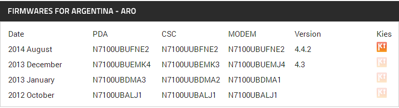

Modelo de smartphone: GT-N7100
cual de estas sera kenet? ( si es que estoy en lo correcto )
gracias por la ayuda nuevamente !
