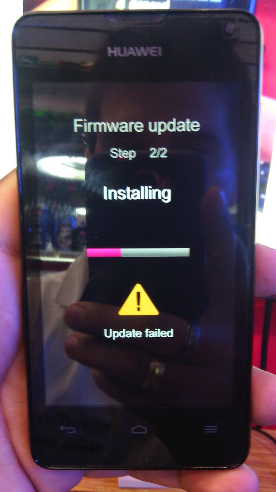

Hola, lo primero de todo presentarme. Llevo bastante tiempo pensando en rootear mi telefono y usar varias de las aplicaciones que por aqui hablais, pero como soy bastante nuevo pues me ha costado, al fin he dado el paso y espero quedar por aqui en HTCmania bastante tiempo.
Os cuento mi problema.
Quiero rootear mi telefono Huawey Y 300 - 0100 y he seguido los pasos de este enlace.
/showthread.php?t=566333
[No pongo el url entero porque no me deja al ser usuario nuevo]
El cual me ha mandado aqui /showthread.php?t=584347 [son hilos de htcmania]
para desbloquear el bootloader, he hecho todos los pasos al pie de la letra, pero al volver a iniciar el fastboot se me queda la pantalla rosa.
He leido por ahi en otros foros y webs que debo instalarle un UPPDATE.APP pero ni se que es, ni se cual, ni mucho menos de donde conseguirla.
Alguien podria echarme una mano ? Estaria bastante agradecido.
Aclarar que el teléfono ha sido formateado por el programa y funciona perfectamente.
Gracias!

Si eres principiante en este tipo de cosas es mejor haber visitado este otro mas detallado y con videotutorial
http://www.htcmania.com//showthread.php?t=695815
Lo mas posible hayas tenido un fallo con los drivers la primera vez que conectaste el móvil al pc, o bien la SD externa esta corrupta. update.app si eres de españa http://www.htcmania.com/showthread.php?t=576038 (fijate de descargar el español no el chino para 000)

Hola Abel, gracias por la respuesta. Eso he leido por ahi, que habia jorobado el dload por la tarjeta. Unanimidad en todos lados que lei. El teléfono sigue funcionando perfectamente, pero al intentar instalarle otra update.app se me corta a la mitad. Algo tal que asi.
Ahora supuestamente tengo que hacerle recovery con TWRP (Que no tengo ni idea de lo que es, pero me lo he descargado)
Lo hare mañana porque el teléfono se me ha quedado sin bateria. Si hay algún tutorial claro sobre como solucionar el tema te lo agradezco porque en casi todos lados saltan con tecnicimos que uno no entiende ni de lejos.
Gracias por la respuesta !

Perdón por el repost, he hecho recovery y nada. Sigue la dichosa pantallita rosa y si intento instalar una room desde recovery da error.

De las rooms que probaste eran basadas en stock? osea B199...
si es asi tendrás que necesitar un update.app igual te dejo algunas soluciones que puedes ver con tu problema http://www.androidpit.es/foro/600364...ei-ascend-y300

Ni idea, pero sigo los pasos ahi mencionados y me sigue saliendo la pantalla rosa, aunque he podido rotearlo.
