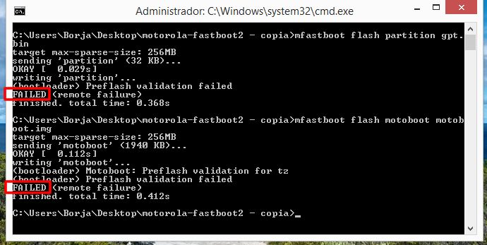

No puedo hacer downgrade de 4.4.4 GPE 4 4.2 normal
Quiero volver de la 4.4.4 GPE a la 4.4.2 normal oficial de Motorola. El problema es que a la hora de flashear, algunos comandos dan error: "image is too large", y al final de intentar flashear todo, el terminal no arranca, quedándose en la pantalla del warning del bootloader abierto de Motorola.
¿Cómo puedo hacer downgrade?
Solución aquí: http://www.htcmania.com/showthread.php?t=858963

Ahora he vuelto a intentar bajar a 4.4.2 stock (no GPE) no arranca el terminal porque a la hora de flashear da este error: https://www.dropbox.com/s/i7sutmjrb7...2023.16.12.jpg, es decir, no puede flashear system, porque dice que las imágenes son muy pesadas...
Los tamaños y el orden de las particiones son diferentes en la gpe respecto a la stock.
En la GPE la partición system es mmcblk0p35 y tiene 827mb, mientras que en la stock es la mmcblk0p34 y tiene un giga.
En el esquema de la GPE el mmcblk0p34 se corresponde con la partición caché, que tiene 550 mb, igual por eso al intentar flashear el system de stock te dice que es demasiado grande.
Igual por ahí te viene el problema.

Originalmente Escrito por cesc1972 Ver Mensaje
Sï, a la hora de formatear GPT, me salta este error:
Intuyo lo que comentas, que no coinciden particiones y no puede flashear system porque el esquema es diferente. Como salta el error en el comando mfastboot flash partition gpt.bin, intenta flashear los 3 system en el esquema GPE y como no ha conseguido pasarlo al esquema non GPE, da error de imagen muy grande.
La clave ahora es como conseguir reasignar las particiones con el comando mfastboot flash partition gpt.bin sin que me de error.
He preguntado en XDA, a ver si alguno sabe de este tema, que es un fallo muy concreto, y allí la versión GPE se estila más.
Originalmente Escrito por sindrome123 Ver Mensaje
Prueba de instalar la version 4.4.2 US y si arranca vuelve a poner la Europea.
No es problema de la versión europea o americana, es problema del esquema de particiones de GPE vs non GPE, que son diferentes.
Última edición por borimol Día 01/07/14 a las 00:05:01

Originalmente Escrito por borimol Ver Mensaje
El otro día lo intenté yo y me pasó lo mismo. La versión que tienes ahora mismo del gpt (que es lo que lleva el esquema de particiones) es más nueva que la de la stock europea y no permite hacer el downgrade del gpt. Lo único que se me ocurre es esperar a que salga la 4.4.4. stock.
O como dice anKra intentarlo con la 4.4.3 americana, igual la versión del gpt que traiga sí puede ser intercambiable al ser de fechas parecidas. Ya desde ahí podrías bajar a la 4.4.2 europea al ser las particiones iguales.
Ya depende de las ganas que tengas de hacer experimentos =)
Viejo 01/07/14, 00:14:43
Avatar de borimol
borimol borimol no está en línea
Mensajes: 1,377
Compra y venta: (18)
Fecha de registro: mar 2012
Mensajes: 1,377
Mencionado: 14 comentarios
Gracias Voy a probar con 4.4.3 americana, a ver si suena la flauta
