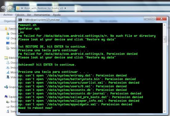

2.- bien una vez descomprimido antes de ejecutar el RunMe.bat lo que hise fue restaurar de fabrica y darlae un reset para que quede bien limpia

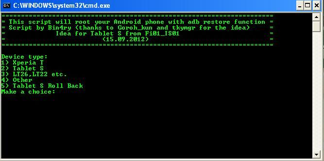

3.-una vez que hice esto procedi a ejecutar
seleccione la opcion 2 para sony tablet S
nota: si no se rootea a la primera dale opción 5 para desrotear y vuelves a intentar luego con la opción 2 a funcionado para varios usuarios.

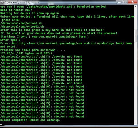

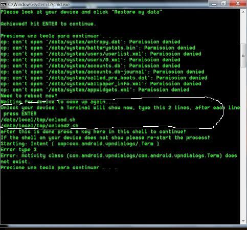

4.- te pondra tu tablet en restauracion te pide una clave en tu tableta "no pongas nada" solo dale en restaurar y ya seguira el proceso el restaurar te lo pedira un par de veces

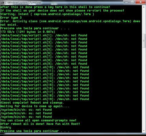

5.- te saldran las siguientes pantallas con acceso denegado o error es normal se reinicie unas veces tu tablet
6.- y al final te saldra la siguiente pantalla en ese momento debe de encender tu tablet con la terminal emulador "una pantalla azul"
( En dado caso que no salga buscas la aplicacion vpn dialogs que te debio instalar como la terminal la ejecutas y te sale la pantalla azul )
en cualquiera de las dos opciones vas a colocar las siguiente dos lineas:
/data/local/tmp/onload.sh y enter
/data/local/tmp/Onload2.sh y enter
te debe dar error pero no importa

NOTA: yo realice el proceso como 4 veces hasta que se rooteo no suele suceder a la primera saludos y que tengan un excelente dia les dejo igual el enlace directo al post del autor
