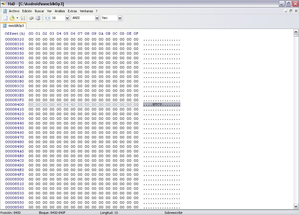

  1. En bootloader ya desbloqueados aparecen las siguientes letras: HTCU (la U es de Unlocked obviamente).
  2. En bootloader bloqueados desde fastboot aparecen las siguientes letras: HTCL (la L es de Locked pero no te confundas en realidad el bootloader esta Relocked).
  3. En bootloader de fabrica (que nunca han sido abiertos) aparecen los siguientes digitos: 0x00000000 (ojo despues del x siguen 8 ceros). Cuidado con esta opción, pondra el bootloader como ***Locked*** (de fabrica) y también convertirá tu terminal a S-ON otra vez (y posiblemente como yo no podras hacer S-OFF facilmente), esto es perfecto si quieres devolver tu terminal pero no es recomendable si deseas seguir trasteando tu telefono, mas abajo explico esto mas detalladamente.
Asi que para manipular el estado del bootloader tenemos que editar este archivo de la siguiente manera:

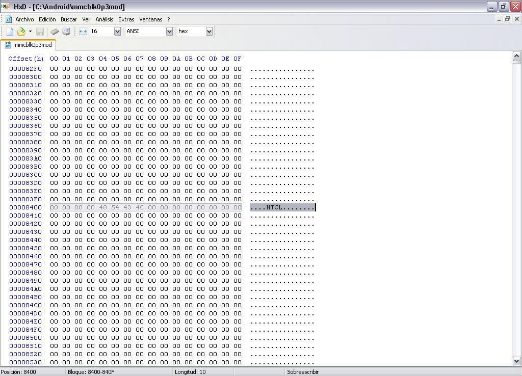

  • Ahora abre ese archivo con un editor hexadecimal y busca la columna que diga 0x8404 ó 00008404 (depende de que editor usas)... Por cierto en mi caso yo cuento con la fila 00008400 y me funciono, quizas porque mi modelo no es PJ401000 sino que es PJ401100... Aqui les dejo una foto para que se ubiquen y vean como aparecia el mio. Recuerden que el tuto marca 0x8404 ó 00008404:
  • Dependiendo de que quieras hacer debes SOBREESCRIBIR los valores de la derecha por un HTCU (desbloquear el bootloader), HTCL (Rebloquear el bootloader) o por un 0X00000000 para dejarlo como de fabrica (***Locked***), aqui les dejo unos ejemplos:
  • Ahora guardas el archivo como mmcblk0p3mod (en realidad lo puedes llamar como te guste pero manten el original o has una copia de el). Por favor asegurate que los datos que SOBREESCRIBISTES hayan sido guardados, esto se hace, cerrando el archivo que ahora se llama mmcblk0p3mod y volviendolo a abrir con tu editor hexadecimal y asegurandote que los nuevos datos aparecen correctamente, si lees mas abajo hay un compañero que desafortunadamente su terminal se brickeo por este detalle, asi que mucho ojo.

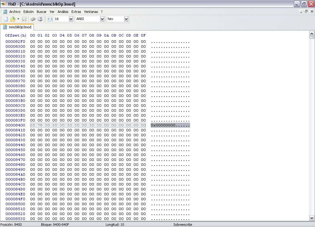

AHORA SI QUE LA HE JODIDO. Acabo de hacer el tuto y no enciende , he modificado con el H , y he puesto 0x00000000 . Mierda.
Ya se lo que ha pasado en el archivo mmcblk0p3mod ,está la línea 8400 en blanco , no se guardaron los cambios. Mierda , mierda ,mierda. Supongo que brick irreparable, no habrá ninguna manera de mandarle el mmcblk0p3 original?

Bueno, les traigo buenas noticias, ya resolvi el problema que encontre al utilizar el valor 0x00000000 en la partición/archivo mmcblk0p3, les explico:
  1. En primer lugar para usar el valor 0x00000000 en la linea 0x8404 (00008404) debes estar 200% seguro que es porque lo vas a devolver al SAT sin tocar ya nada mas.
  2. Si por accidente usastes este valor (como yo) habras notado lo siguiente:
    1. Tu bootloader esta ***Locked*** (como de fabrica).
    2. Ya no se muestra el CID que mostraba cuando eras S-OFF.
    3. Tu terminal ya no es S-OFF, ahora es S-ON, lo se lo se, no ejecutastes el comando para esto pero asi es ahora.
    4. Cada uno de los valores enlistados aqui no son meros textos mostrados en el Bootloader (no es camuflaje), en realidad, cada uno se ha efectuado al 100%.
