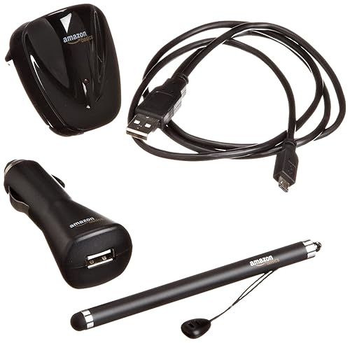

Pues con este cargador de amazon de 2 amperios se acabaron los problemas, 10, 82 euros.
pinchar foto.

 Cita: Originalmente Escrito por scoth Ver Mensaje
pinchar foto.
Hola que tal,
Tiempo de carga?? con este cargador.
Saludos.
