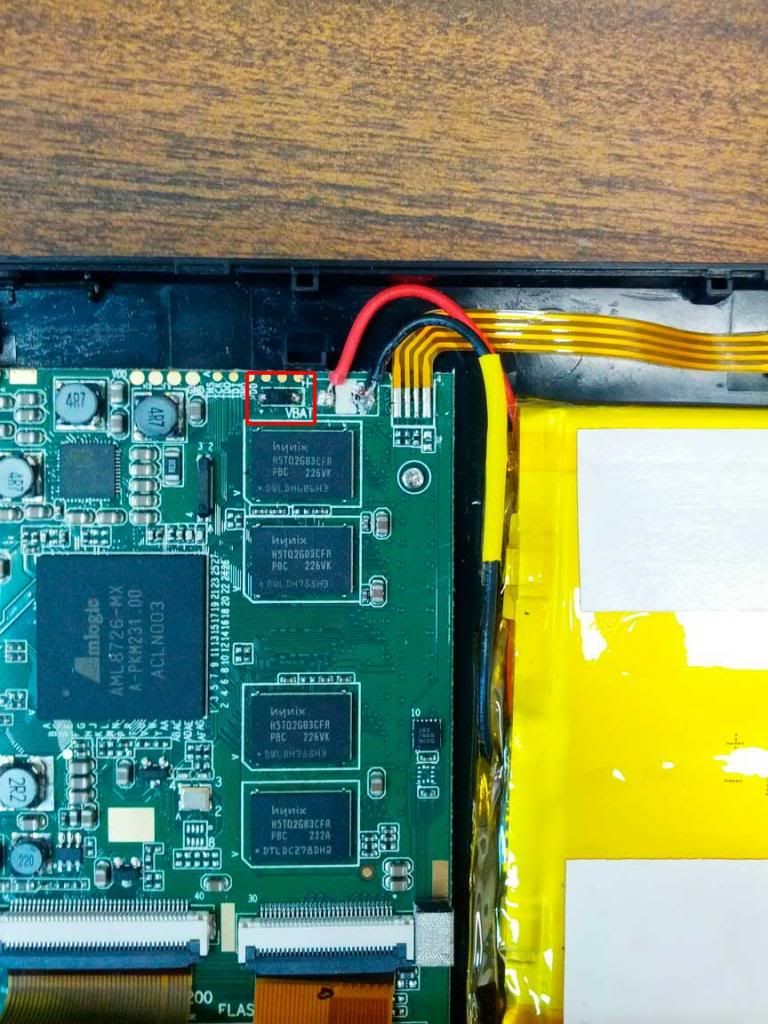

Ese es el mal de todas las baterías de las tablets chinas, no se por qué cojones les pasa a todas, pero les pasa. Me pasó en la Onda v701 que tengo, empezó a decir que estaba cargada, y al minuto de desconectar, se ponía al 7% y daba el aviso de batería baja. Al final llegó un día que si la apagabas y no la conectabas no arrancaba.
Con un compi electrónico la abrimos y estuvimos probando la batería, observando que consumos generaba la tablet y comprobando si la carga de la batería era correcta. Todo indicaba que estaba bien, así que pensamos que sería algún componente de la placa que informaba erróneamente de la batería al sistema de la fuente de alimentación. Tras darle varias vueltas, dedujimos que podía ser una mala soldadura de un componente por el que pasa la energía de la batería a la tablet. Total, que saneamos las soldaduras, y al comprobar si funcionaba y tener un susto (*) vimos que ya volvía a cargar correctamente y la batería se descargaba constantemente.
(*) Al susto que me refiero fue que al volver a probarla comprobamos que ya directamente al estar desconectada del enchufe, al pulsar el botón de encendido ya la tablet no daba ningún aviso de que era necesario enchufarla a la corriente, ni de batería baja ni nada, directamente no arrancaba. Por tanto era como si no había batería. :S Tras tenerla un rato encendida con el cable, comprobamos que ya volvió a resucitar el sistema de batería y que se empezaba a cargar ésta. Suponemos que al retocar las soldaduras, el chip tiene un circuito de protección que le hacía dejar de funcionar ante elevadas temperaturas, y que tras un rato no se rearmaba.
Te pongo la imagen por si te animas a probar, aunque eso ya lo dejo a riesgo de cada uno, sobre todo contando de que no solucione el problema en tu tablet.
La foto corresponde a una Tablet Onda v701:
En fin, todo esto es un poco prueba error, y si bien os digo que volvió a funcionar bien un tiempo, de vez en cuando vuelve a dar fallos similares, y uno no sabe muy bien como actuar.
