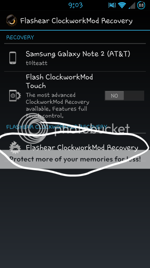

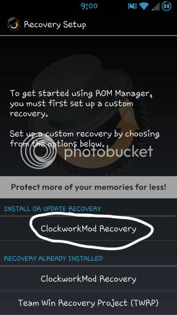

si deseas instala esta app https://play.google.com/store/apps/d...mmanager&hl=en
en el area de recovery seleccionas la primera opción recovery setup
seleccionas clockworkmod recovery
confirmas el modelo de tu note
y flashear recovery
esperas a que termine el proceso
y en la pantalla principal selecciona reiniciar en recovery y te debe subir sin problemas
