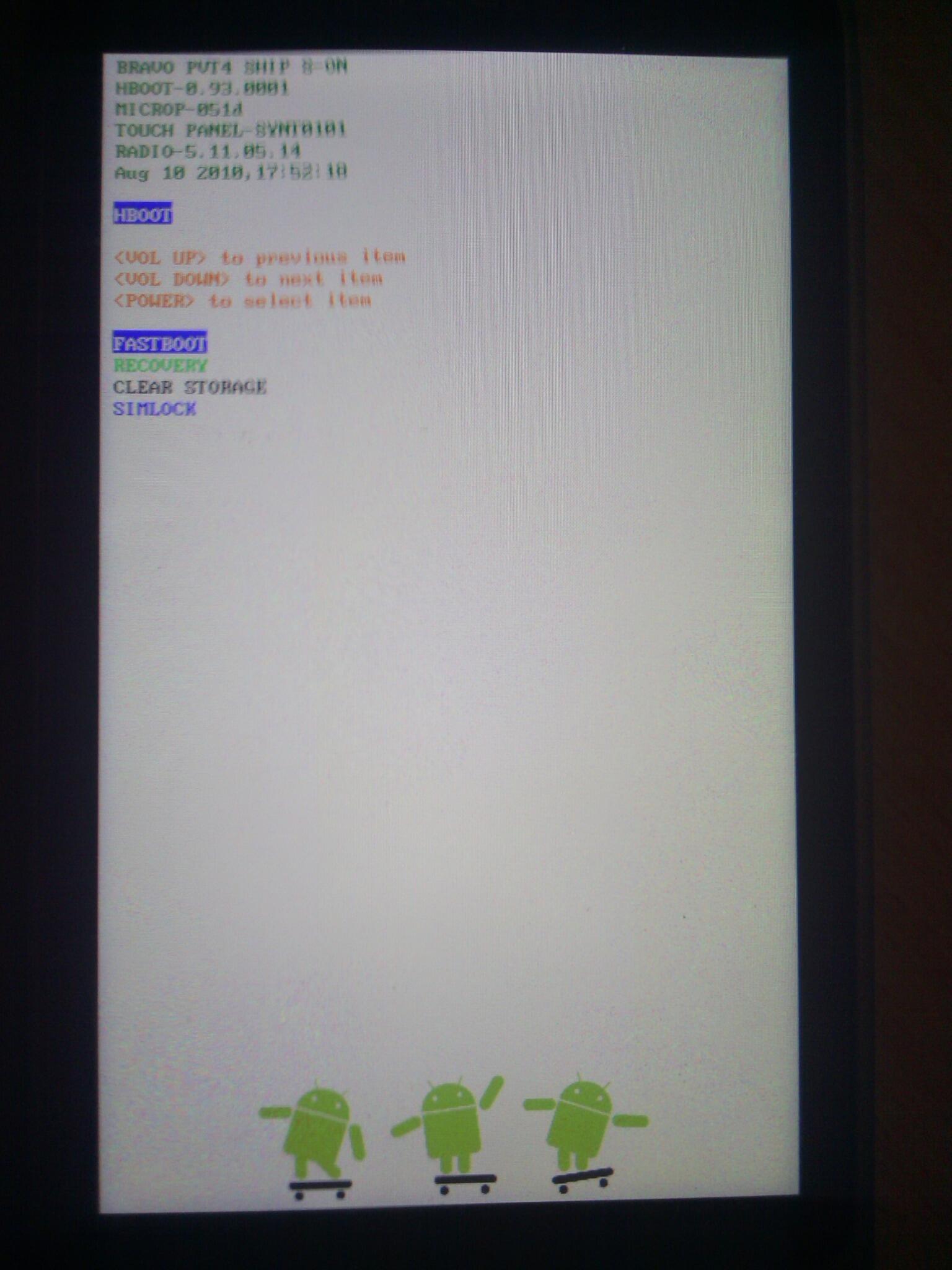

Ayer un familiar me dio una Desire "por que estaba rota". Así que me he decidido a intentar resucitarla. A ver que os parece a vosotros. Cuando la enciendo (sin pulsar ningun otro boton), se inicia desde HBOOT. No necesito pulsar volumen abajo y power para llegar ahí. Lo malo es que una vez que está así, no reacciona a ningun botón
Esta es la pantalla de HBOOT que tengo:
Como ya he dicho, no reacciona a ningún botón. Y dado que tampoco reacciona al de Power, para apagarlo tengo que quitar la batería. El único cambio que veo en la pantalla es cuando se conecta al usb que el letrero de HBOOT para a HBOOT USB PLUG. En ese momento, el ordenador me lo reconoce y me pide un driver Android 1.0. El cual, no me reconocía. Así que tuve que seguir un tutorial de xda developers para hacerlo funcionar:

Llevaria el movil al Servicio tecnico para que te lo arreglen si esta en garantia, si como imagino no esta , pediria algun presupuesto, parece que la placa falla, necesitas los botones para moverte en ese menu y no te funciona ninguno , el unrevoked y el revolutionary etc necesitan que la rom funcione para que esos programas funcionen , con el boton de power y retroceso podrias entrar en fastboot y flasear la rom original pero si no te funcionan esos botones no podras entrar, podrias flasear a traves del bootloader la pantalla de los androides con patines la rom original en version PB99img pero necesitas el boton de power para aceptar el flaseo etc
