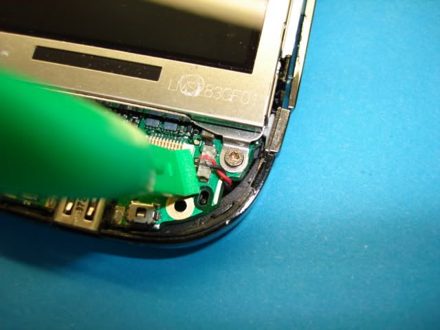

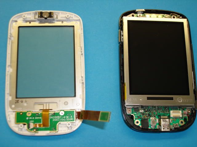

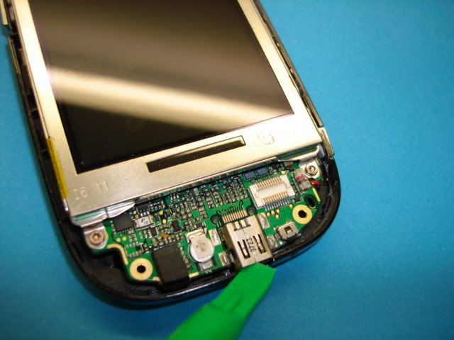

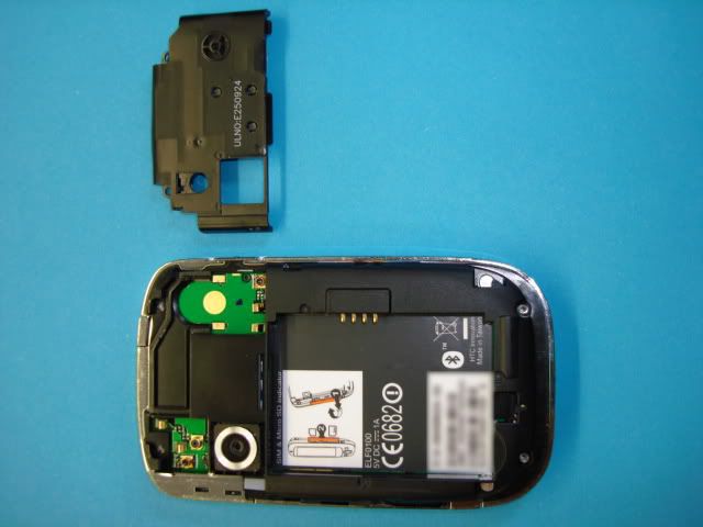

pues lo mejor es k la lleves donde el tecnico, puede k tenga sulfatacion adentro pero lo peor k paso es haberla puesto a cargar... ahi es donde se pudo haber dañado... (ejemplo: es como si dejaras mojar un televisor y luego lo conectas hace corto!!!) la otra solucion si eres bien curioso y cuidadoso es k la puedes destapar tu mismo y limpiarla con un poco de alcohol isopropilico o alcohol normal.... luego la limpias con un cepillo debe de tener humedad todaviao sulfatacion.... y luego le das calor con un secador....
aki las instrucciones para desarmarla
suerte
