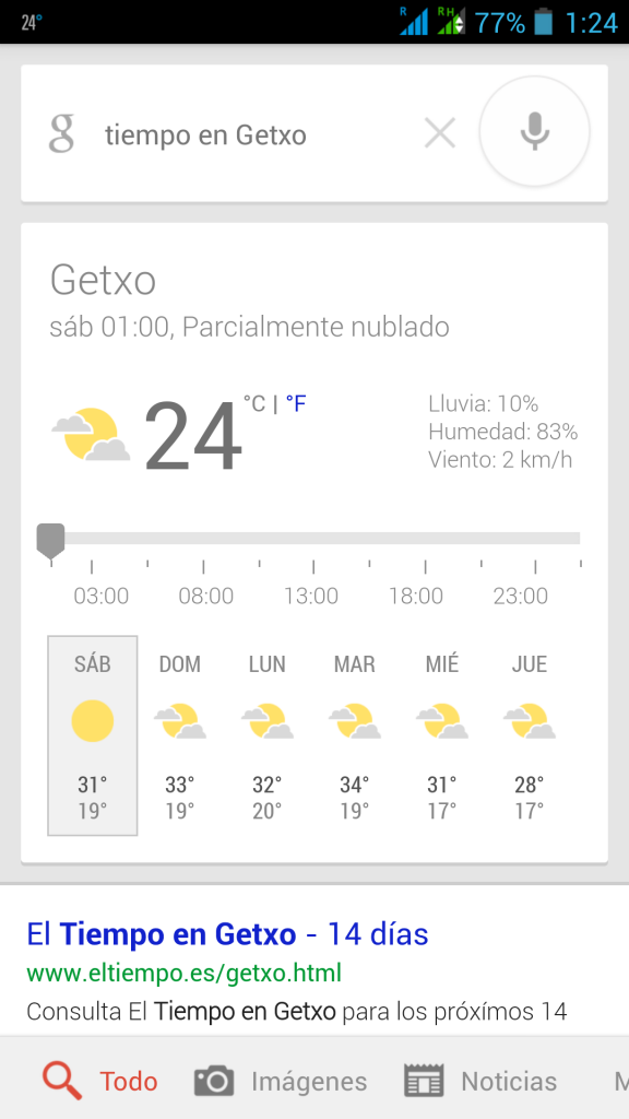

En primer lugar, muchas gracias a todos los foreros que contribuis en ayudarnos a quienes necesitamos un cable. Me siento muy agradecido, de veras.
En segundo lugar, he hecho un experimento raro a la vez que sencillo y sin intención de realizarlo (). El resultado es que el problema se me ha resuelto.
1. He introducido una micro-SIM de Tuenti Móvil en la ranura pequeña, con la intención de intentar usar Internet con Tuenti Móvil y ver si el problema no se da con esa operadora. La SIM de Pepephone en la renura grande ni la he tocado.
2. Con el cambio de micro-SIM en la ranura pequeña, quitando la que tenía (prepago de Jazztel) por la de Tuenti Móvil, se me ha deshabilitado la conexión de datos. Al habilitarla, he seleccionado Pepephone, y...
3. ...Ni siquiera he llegado a probar la conexión a Internet con Tuenti Móvil, ya que he comprobado cómo con Pepephone, con cobertura H, ¡¡tengo transmisión de datos!!
No sé si se ha resuelto por casualidad o si ha influido el tipo de tarjeta u operadora de la otra ranura (que entiendo, no debiera influir)... pero es que habiendo hecho tal cual lo que he comentado, se ha solucionado (al menos por ahora y espero que para siempre) mi problema con la cobertura "H" con Pepephone.
Edito: Ahora veo que me funciona a veces con cobertura H, peeero otras veces no. :S
Aquí comenta uno que se le han resuelto sus problemas del 3G y otros (aunque no sé si tendrá que ver el problema) formateando la "NVram". ¿Eso es dejarlo con los valores como de fábrica? ¿Cómo llego a formatear eso de la "NVram"?
Última edición por telepizzerin Día 20/07/13 a las 04:51:05
