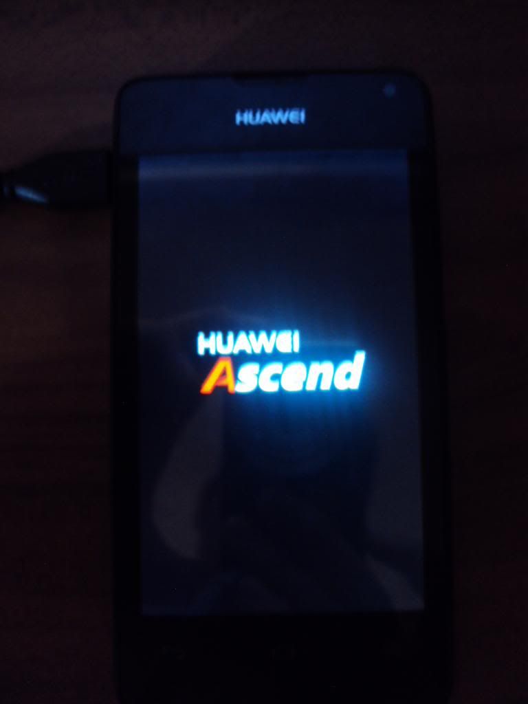

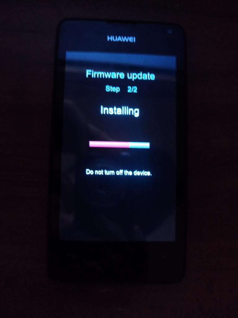

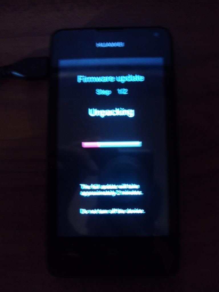

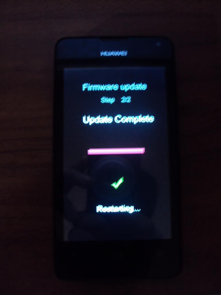

Hola a todos, roote mi celular hace semans con el Método con Bootloader bloqueado asi que olvide eliminar la carpeta update.app y al parecer no se como pero termino en la memoria interna del teléfono. Estuve utilizando mi Huawei de manera normal y se comenzo a hacer muy lento hasta que se congelo la pantalla, lo apague de manera normal y al encender se arrancaba en modo "Firmware Update" como si presionara las teclas Volumen “-” + Volumen “+” y Power y al terminar de cargarse vuelve a suceder lo mismo y de ahí no pasa, intento encenderlo utilizando el Modo Recovery o conectando al PC pero ni siquiera lo detecta, el celular solo hace lo mismo y cuando termina, vuelve a encenderse para repetir lo que hace. Que puedo hacer? Iluminenme jaja

yo logre reparar mi telefono cuando estaba en ese modo, lo que hice fue realizar combinaciones al encenderlo, por ejemplo, le quitaba la bateria lo conectaba a la corriente y lo encendia, le quitaba la SD, le volvia a poner la bateria, lo desconectaba de la corriente, etc
hasta que de pronto ya no instalo el UPDATE y encendio normalmente, no se porque paso pero asi fue como lo repare
saludos
EDITO: trata de eliminar el UPDATE de la SD haber si ya no lo hace
