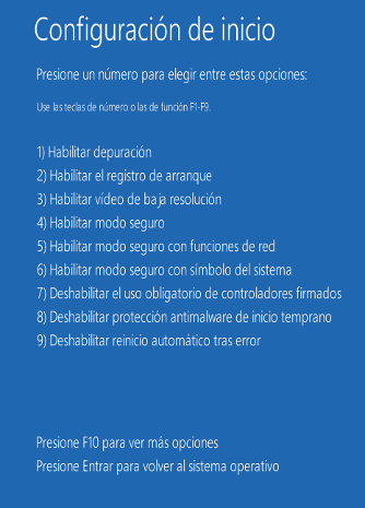

Con Windows 8 han sacrificado algunas opciones avanzadas en el inicio para que el sistema arranque más rápido. En nuestro caso esto provoca que no podamos instalar los drivers de nuestra tablet si queremos flashear una imagen de rom usando livesuite porque Windows 8 no permite instalar controladores NO FIRMADOS.
Pero esto tiene solución y es ésta:
Para mostrar en el arranque de la PC el clásico menú de arranque que permite usar la tecla F8 para mostrar opciones avanzadas de inicio, aunque de forma temporal usando el comando shutdown, que ahora incluye una opción con ese propósito.
Para eso reinicia el equipo usando el siguiente comando:
shutdown.exe /o /r /t 0
Podemos introducirlo en la herramienta Ejecutar, que se abre usando las teclas Windows + R
Sale esto:
Usamos la opción 7 y ya nos reconocerá la tablet cuando vayamos a actualizar con livesuite.
Esta configuración sólo dura hasta el próximo reinicio.
fuente:http://norfipc.com/articulos/como-co...windows-8.html
