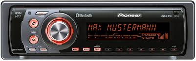

Smart Roadster Coupé con radiocd Pioneer DEH P55BT + Desire:
+ Manos Libres bluetooth + agenda: FUNCIONA (pero hay que conectarlo manualmente cada vez)

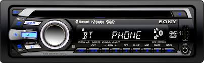

Radio CD Sony MEX-BT3700 + Desire:
+ Manos Libres bluetooth: FUNCIONA
+ Audio por bluetooth: FUNCIONA

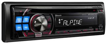

Alpine CDE103BT + Htc Desire:
+ Manos libres bluetooth:FUNCIONA
+ Sincronización Agenda, contactos: FUNCIONA
+ Marcación por voz:NO FUNCIONA
+ Música (A2DP): NO FUNCIONA

Smart Roadster Coupé con radiocd Pioneer DEH P55BT: Conexión funciona, pero hay que conectarlo manualmente cada vez, sino conecta cuando le parece. La agenda no hay manera de pasarla.
