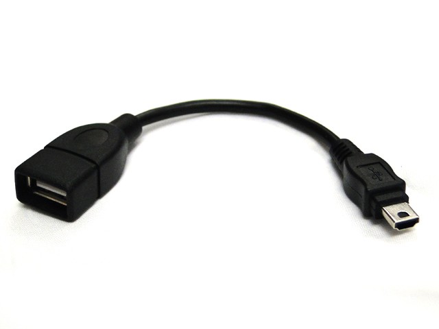

TAMBIEN PODEMOS CONTROLAR EL TELEFONO CON UN MOUSE Y CON UN TECLADO ;D
PARA ESO OCUPAN ESTE ADAPTADOR DE MICRO USB A USB
ES PARA GALAXY PERO FUNCIONA EN NUESTROS RAZR ;D AUNQUE NO LO CREAN TAMBIEN PUEDE SER USADO EN EL LAUNCHER PRINCIPAL PUEDEN CONECTAR UN ADAPTADOR DE BLUETOOTH QUE USE MOUSE Y TECLADO Y PODRAN CONTROLAR SU UBUNTU CON EL MISMO ASI PUEDEN CONECTARLO A LA TELE
YO YA LO PEDI HAY VIDEOS EN YOUTUBE QUE DEMUESTRAN QUE FUNCIONA SALUDOS ME CUENTAN COMO LES FUE
