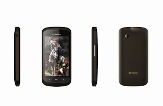

Que tal chicos e posteado aquí porque la verdad no sabia donde poner esto si esta incorrecto favor me comentan, es mi primer tema así que equivocarse no seria extraño.
Al grano tengo un Movistar Prime Coffe, si leyeron, bien no se si alguien mas tenga este terminal (Me lo gane en una rifa), va de lujo pero intente rootearlo y lo ladrille aunque aun entra en modo recovery con HOME + VOL MAS + ON no funciona para nada hacerle wipe solo se queda en la figura del android verde al iniciar.
Estoy buscando una solución para esto lo único que no e podido intentar es la opción que dice apply sdcard:update.zip ya que no tengo una ROM que sea segura para este terminal
Que me recomiendan ademas de usarlo como pisa papeles.

Hard Reset Movistar Prime Coffee
Para resetear este telefono presionamos la tecla de Home (casa) y subir volumen mientras el telefono esta apagado, despues presionar el boton de encendido y entraremos al modo recovery y ahi formateamos la memoria, al hacer esto se borraran todos los datos del telefono y quedara como si recien lo compraramos, saludos

Gracias por su respuesta, pero fíjese que esa pagina ya la e visitado, y en efecto funciona la combinación de teclas entro a modo recovery el detalle esta que al hacer el Hard Reset no sucede nada el móvil sigue igual con el mismo problema...

Para que esto no quede sin responder esto fue lo que ise para lograr reparar mi ZTE Libra, si al final encontre el modelo que no se porque en mi querido Panamá le cambiaron el nombre.
Segui el metodo 3 para desladrillar de este link de modaco
http://android.modaco.com/topic/3435...g-a-zte-blade
me baje el China Unicom v880 Gen2 TPT, segui los pasos luego instale la ROM de GlasOner
http://www.htcmania.com/archive/index.php/t-238083.html
y listo el Libra recobro la vida y android me demostró una vez mas que es casi indestructible!
