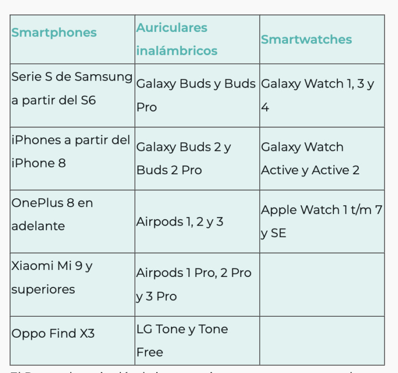

Segun este articulo https://androidphoria.com/gadgets/sa...ga-inalambrica
Nececitas un cargador con un standard que quizas el pixel no tenga.

Originalmente Escrito por __Dava__ Ver Mensaje

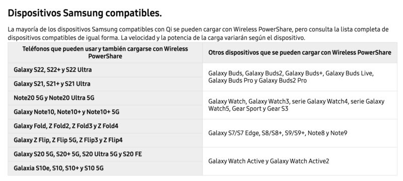

¿Cómo usar PowerShare en tu teléfono Galaxy?
samsung.com
Nota: Wireless PowerShare funciona con la mayoría de los dispositivos compatibles con Qi. Es posible que esta característica no funcione con algunos estuches, accesorios o dispositivos de otros fabricantes.
