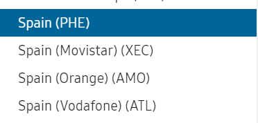

- Cómo puedo saber cual es mi CSC?
CSC: es el Country Specific Code. Es único por cada país y operadora. Para saber a ciencia cierta cuál es el tuyo, descarga Phone Info o SamMobile Device Info y consultalo desde ahi. Será un código tres letras.
No obstante en España tenemos los siguientes:
En mi caso y en el de la mayoria será PHE

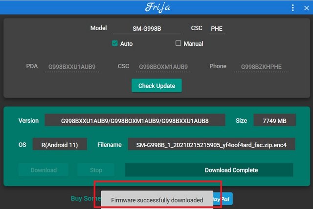

Descarga el FW con la herramienta Frija (sucesor de la herramienta SamFirm ahora deprecada)
Overview de la herramienta en Xataka https://www.xatakandroid.com/product...-movil-samsung
Descarga de la herramienta e hilo oficial en XDA https://forum.xda-developers.com/t/t...ecker.3910594
Descarga directa a Frija -SOLO COMPATIBLE CON WINDOWS- (version 1.4.3 en el momento en el que se escribio este post): https://mega.nz/file/NgIglYqB#vPFmT0...srYD8wwyfwAeSg

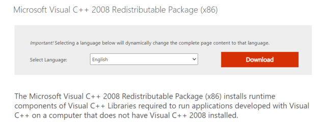

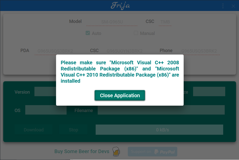

Ejecuta Frija. Es posible que te salte el siguiente mensaje diciendo que necesitas instalar paquetes extras:
En ese caso descargamos es instalamos de la página de Microsoft el Microsoft Visual C++ 2010 SP1 Redistributable Package (x86)
y
Microsoft Visual C++ 2008 Redistributable Package (x86)
No es necesario reiniciar el sistema. Después de esto si ejecutamos de nuevo Frija, nos aparecerá sin errores

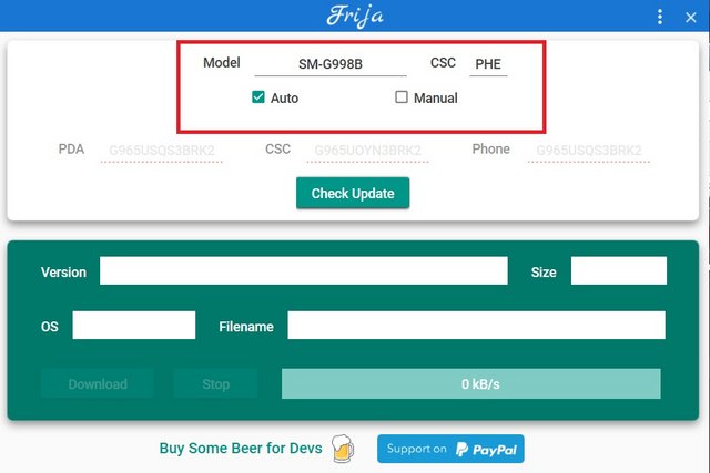

Rellenamos los campos de "Model", que para el S21U Exynos será SM-G998B y CSC, en mi caso PHE
Y pulsamos en "Check Update"

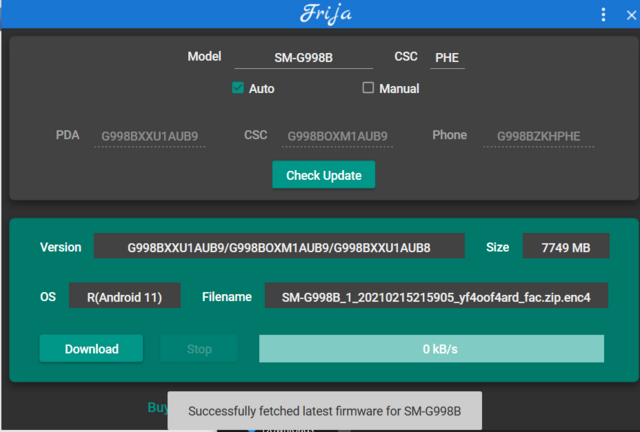

Con el SW ya localizado pulsamos en descargar, en función del tamaño y de nuestra conexion a internet llevara alrededor de 5-10 minutos.

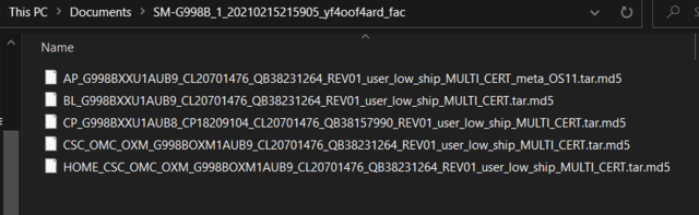

3 - Descomprimir en una carpeta el archivo descargado mediente Frija

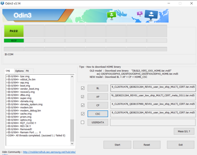

7 - Abre Odin. Uno de los cuadritos debajo de ID:COM debería iluminarse en azul indicando que detecta el móvil conectado.
8 - Coloca los archivos en los apartados correspondientes en Odin. AP en AP, BL en BL, CP en CP, HOME_CSC en CSC
Presta mucha atención en seleccionar el fichero Home_CSC y colocarlo en CSC, sino, se eliminaran todos tus datos
Una vez hecho esto, click en el botón "Star" en la aplicación Odin y a esperar que finalice el proceso de actualización. Cuando haya terminado, el S21 se reiniciará y recibirá un mensaje "Pass" de la aplicación Odin.
Si hemos hecho todo bien tendremos el nuevo FW actualizado y todos nuestros datos y aplicaciones intactos.
