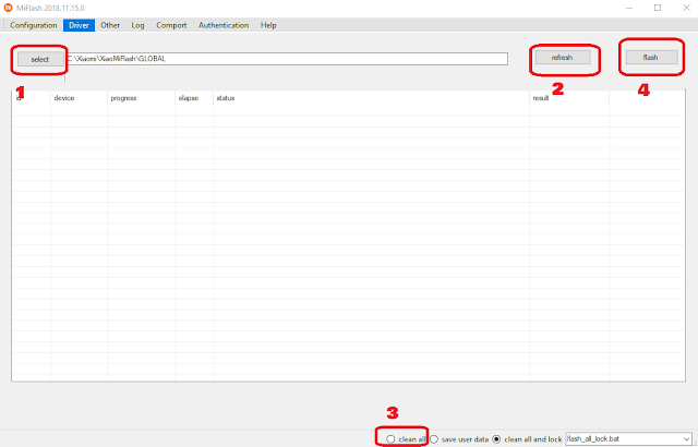

Se flashea con Mi Flash. Te explico un poco:
Antes de nada decir que se borrará todo.
ACCEDER A ESTE LINK PARA DESCARGAR LA ROM DESEADA
En ese enlace podrás encontrar las últimas ROM's oficiales en descarga para el Mi 9 (cepheus). Decide cual deseas, pulsa en Download y en un plis la tendrás descargando.
Existen 2 tipos de ROM; para TWRP y para MiFlash.
Recomiendo a pesar de lo que diga mucha gente que descargues y flashees la Global V10.2.14.0.PFAMIXM del tipo FASTBOOT para nuestro Mi 9
Para TWRP tienen un formato '.zip' y no se debe descomprimir para flashear. Son las que pone 'Recovery'.
Para MiFlash, que es la que te interesa ahora, se debe descargar las que pone 'Fastboot', y se debe descomprimir hasta obtener una carpeta con multitud de archivos, entre ellos varios '.bat'. Esa carpeta completa es la que se utilizará para flashear mediante el programa MiFlash. DESCARGAR ÚLTIMO MIFLASH AQUÍ (descomprimir, renombrar carpeta a 'adb' y copiarla en 'C:/')
Normalmente hace falta descomprimir, y el archivo resultante volverlo a descomprimirlo para obtener la carpeta con todos los archivos necesarios. Renombra la carpeta, por ejemplo, a GLOBAL par localizarla facilemnte y ponla dentro de 'adb' que debe estar en C:\ como se explicó antes.
Se debe conectar el móvil en Fastboot al ordenador, ejecutar Mi Flash y pulsar en los 4 en orden:
1 Para seleccionar la carpeta descomprimida y puesta en carpeta ADB
2 Para refrescar la carga
3 Para que borre todo pero no bloquee bootloader
4 Flashear
Cuando el proceso acabe debes esperar hasta que el móvil se inicie solo ya que se reiniciará.
