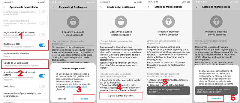

- Ir a ajustes, acerca del teléfono, presionar 7 veces la casilla de "Versión de MIUI" para activar las opciones de desarrollador.
- Ir a ajustes y en Ajustes adicionales, buscar Opciones de desarrollador, entrar y marcar la opción de Desbloqueo OEM.
- Ahí mismo en Opciones de desarrollador buscar la opción de Estado de Mi desbloqueo y deberemos dar permiso, seguido a eso, nos avisara que tenemos que iniciar sesión con nuestra cuenta Mi que ya debimos haber registrado desde el inicio de uso de nuestro teléfono, si no cuentan con alguna, créanla y tengan los datos de correo y contraseña bien guardados. Iniciaremos sesión y nos dará un mensaje de que ya se vinculo la cuenta y el dispositivo esta agregado.

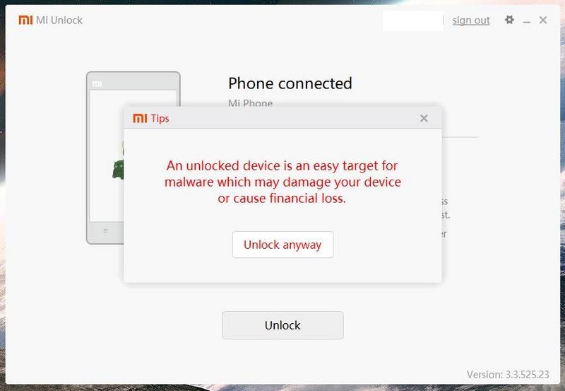

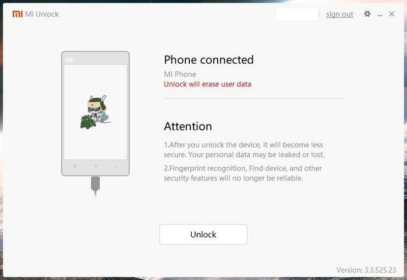

2.- Dejamos el móvil a un lado y ahora usaremos la PC, usaremos un puerto 2.0 ya que un puerto 3.0 posiblemente nos de fallo.
- Primero descargaremos e instalaremos los drivers adb

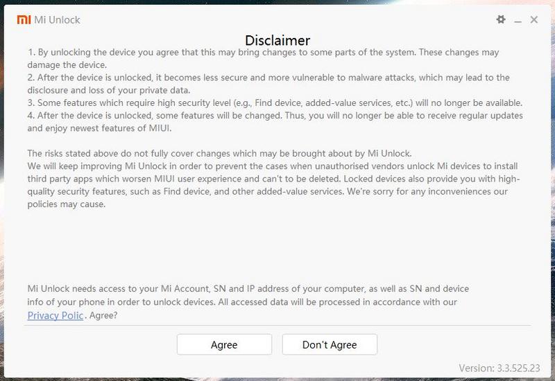

- Segundo, descargaremos y descomprimiremos el Mi Unlock y entraremos en la carpeta y buscaremos el programa y lo abriremos, después aremos esto:

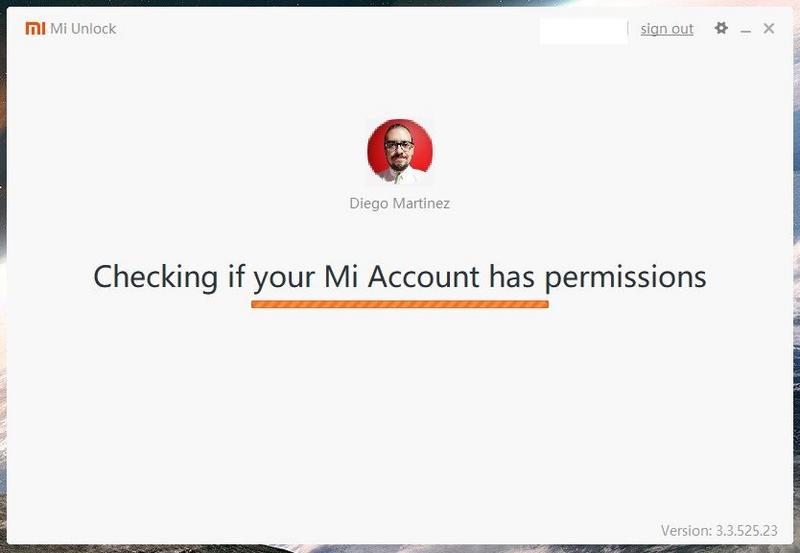

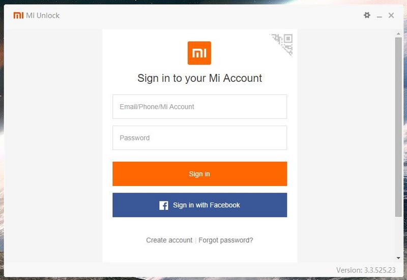

Abriremos el programa y aceptaremos
Iniciaremos sesion con la cuenta Mi que tienen asociada en su teléfono
Revisara la cuenta y nos iniciara la sesion

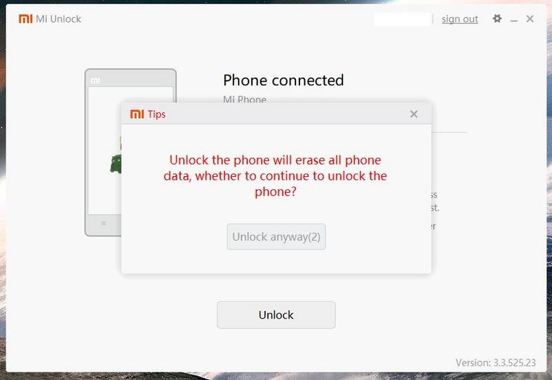

En este momento, tomaremos el móvil, lo apagaremos y presionaremos el botón de Volumen - y después el botón de encendido, esto nos iniciara en modo Fastboot, nos arrojara una imagen de un Android siendo reparado por el conejo de MIUI, ya con los drivers bien instalados vamos a conectar el teléfono y nos lo detectara el programa de Mi Unlock
Le damos en Unlock y esto nos dará un aviso de que no se puede desbloquear hasta pasar cierto numero de horas
Deberemos esperar, no hay otra opción.
Al paso de estos días/horas, repetiremos este mismo proceso y ya podremos seguir adelante:
En vez de mostrarnos el contador de horas, nos indicara que si se desbloquea el bootloader se borraran los datos del teléfono
Confirmaremos, en este momento ya deben de haber realizado su respaldo de todo (fotos, música, apps, documentos, etc.), nos volverá a dar otro mensaje de advertencia, este es el ultimo momento antes de que se borre el teléfono, abra el bootloader y pierdas tu garantía

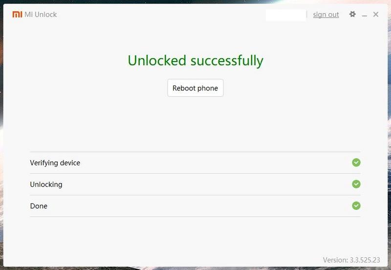

El programa hará su trabajo y al finalizar se reiniciara el teléfono
Y si todo salio bien, el teléfono se reiniciara y el programa nos indicara luz verde de que termino el proceso, el teléfono te dará instrucciones de configuración de reinicio de fabrica.
Hasta aquí, hemos terminado el proceso de desbloqueo de bootloader, ya tendremos el teléfono reiniciado de fabrica y ya no contaremos con garantía.

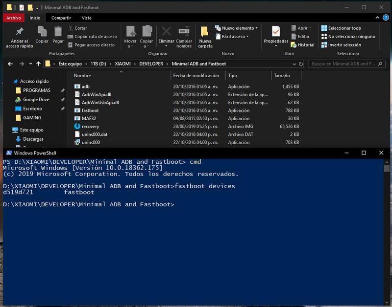

fastboot devices
y damos enter y nos mostrara el teléfono conectado en modo fastboot. (Si no lo detecta es porque no esta conectado o no están bien instalados los drivers adb)

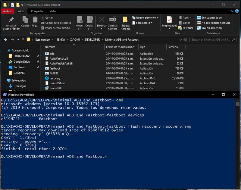

fastboot flash recovery recovery.img
y al dar enter nos flasheara el TWRP.

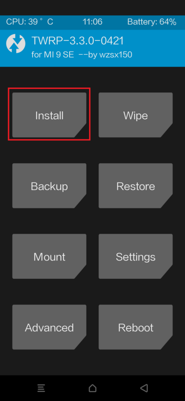

Tendremos en este momento ya instalado el TWRP y podremos ingresar en el de la siguiente manera:
- Apagamos el teléfono
- Presionar el botón de Volumen + y el botón de encendido
- Esperar y ver como da la imagen de carga del TWRP y listo!!

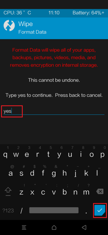

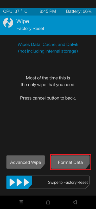

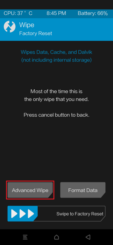

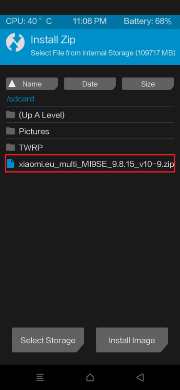

2.- Una vez dentro, vamos a Wipe y seleccionamos Format Data y escribiremos yes y damos en la palomilla para que realice el formateo.
Después de esto vamos al inicio del TWRP y seleccionamos Reboot y luego seleccionamos Recovery y esperamos a que vuelva a reiniciar en nuestro recovery.

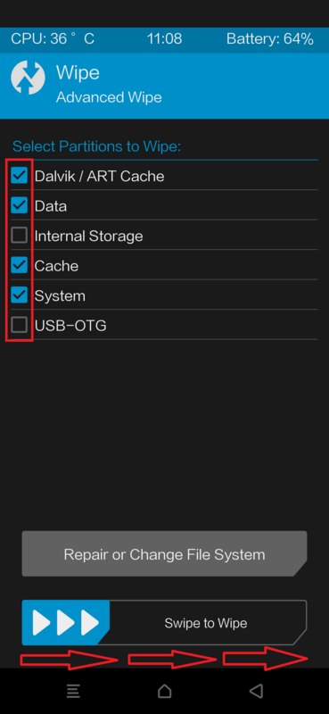

3.- De nuevo vamos a Wipe y después vamos a Advanced Wipe y vamos a seleccionar las siguientes opciones, después deslizamos para confirmar, esperamos que termine y regresamos al inicio
Hasta aquí, ya tendremos borrado todo y la memoria interna borrada, no se preocupen, conecten el PC su teléfono y les aparecerá la memoria interna, con eso podrán pasar desde el PC al teléfono la ROM y los demás archivos que deseen flasehar.

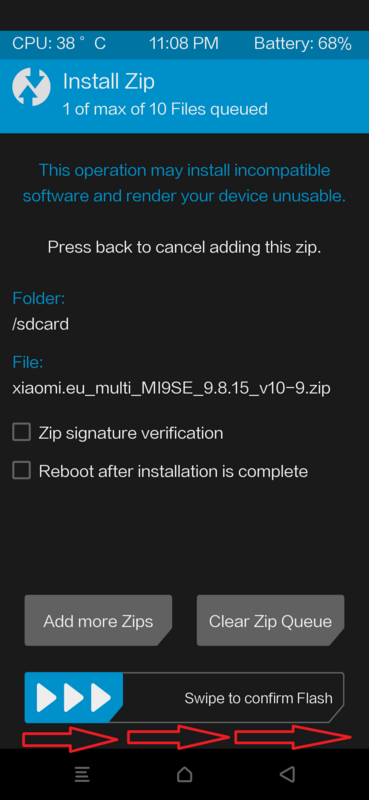

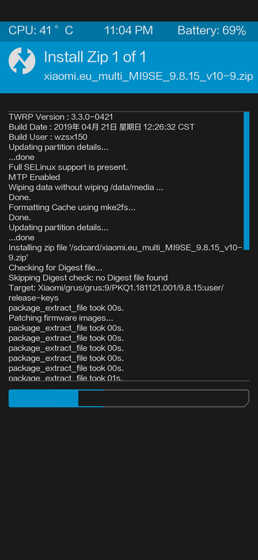

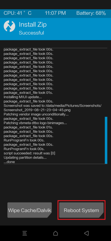

4.- Después de pasar los archivos, vamos a regresar el inicio del TWRP y seleccionaremos Install, veremos los archivos que se encuentran en la raíz de la memoria interna y veremos la ROM que pasamos, la elegimos y nos saldrá un deslizar para confirmar el flasheo, al terminar el flasheo le damos en Reboot System.
Este proceso sirve para cualquier custom ROM que esta creada en un .ZIP y también obviamente para cualquier .ZIP, ya sea mod, el propio magisk o cualquier cosa que deseen flashear.

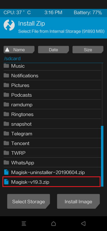

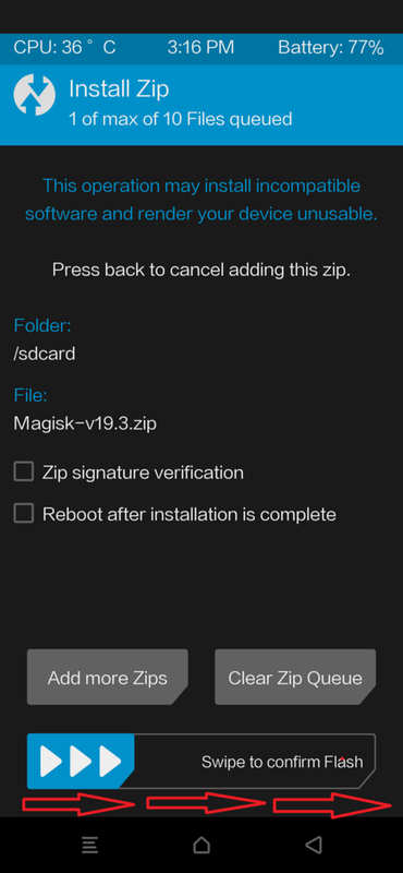

1.- Con el teléfono encendido, pasar a la memoria interna los archivos correspondientes (zip del magisk y opcional el zip del desinstalador)
2.- Vamos a apagar el teléfono y entraremos en modo recovery presionando el Botón Volumen + y el Botón de Encendido por 3 segundos, veremos la animación del TWRP.
3.- Cambiaremos el idioma antes de nada, de chino a ingles (no hay español).
4.- Deslizamos para dar permiso de modificar las particiones.
5.- Vamos a darle en "Install" y se abrirá una lista de la memoria interna, buscaremos el zip del magisk y lo seleccionaremos
6.- Se abrirá el administrador para fashear, solo deslizamos para confirmar e iniciar el proceso y esperaremos a que finalice y una vez terminado reiniciaremos el teléfono (reboot system)
7.- Una vez inicie el teléfono, vamos buscar la app instalada del Magisk Manager, lo abriremos y concederemos cualquier permiso que solicite.
Y listo, ya tendremos magisk funcional y root.

Alguna solucion al bootloop?? se me reinicia todo el tiempo al TWRP .... ??????????????
Viejo 18/08/19, 23:22:36
Avatar de pantxi
pantxi pantxi no está en línea
Mensajes: 661
Fecha de registro: nov 2012
Mensajes: 661
Modelo de smartphone: Mi5
Versión de ROM: XiaomiEU
Mencionado: 3 comentarios
Originalmente Escrito por BALFERVI Ver Mensaje
a mi me ha pasado lo mismo...alguna solucion??
Amigo, lo he solucionado.
El problema ha sido que no hemos hecho "Format Data" ademas de los wipes, que hay que hacerlo al instalar la ROM si vienes de la global, por un tema de que data está encriptado... Si puedes entrar en el twrp haz format data (tienes que pinchar y escribir YES), haz los wipes y listo.
Luego reboot y ya te entra en la rom!!

Actualizado
Agregada la guía para instalar ROMs por TWRP y un listado de la mayoría de ROMs que hay para el Mi 9 SE.
PD: no se porque pero las imágenes del apartado 3 van y vienen, si no las ven actualicen la pestaña por favor.

Originalmente Escrito por diegochiva95 Ver Mensaje
2.- Una vez dentro, vamos a Wipe, después vamos a Advanced Wipe y vamos a seleccionar las siguientes opciones, después deslizamos
Hola,
En el apartado de instalación de ROMs mencionas "seleccionar las siguientes opciones", pero no indicas las opciones, no? O es que no veo alguna imagen? En otros apartados veo las imágenes, por eso me parece que falta algo, no se...
Gracias.

Originalmente Escrito por JGallas Ver Mensaje
Hola,
Gracias.
Si, lo se, puse capturas en imgur que yo si veo pero parece que los demás no.
como tinypic va a cerrar, ocupo una pagina nueva donde subir las imágenes pero no se porque no se ven aquí.

Muchas gracias por el tutorial.
Sin animo de liar al personal:
En el apartado 2, directamante despues de flashear el trwp y desde la pantalla fastboot, le doy a los botones volumen + y power, y los mantengo pulsados hasta que me aparece la pantalla del trwp. Lo digo porque si apagas y vuelves a encender sin haber pulsado vol +, te aparece el recovery original y tienes que volver a flashear el trwp.
En el apartado 3, despues del Format data es conveniente hacer un Reboot Recovery para que se vuelva a montar la particion del Almacenamiento ya sin encriptar, y asi poder meter rom desde el pc. Yo tenia problemas antes de hacer eso porque me aparecian varios almacenamientos en el pc y era un lio.
Lo dicho, Gracias por el Tuto y si lo crees conveniente añade estos apuntes, a mi me funciona bien tal y como lo he apuntado.

He llegado a instalar el TRWP y al hacer el Format data no me dejaba copiar la ROM al movil, por lo que he hecho como dices el Reboot recovery, pero en vez de entrarme al recovery me ha entrado al Fastboot, y ahora no soy capaz de volver a meterle el TRWP, desde la ventana CMD de windows dice que lo envia correctamente pero al reiniciar con Vol+ y Power siempre me entra al Fastboot y no al TRWP que dice que ha instalado ...
Alguna idea? No se que mas hacer, he probado un monton de veces y siempre el mismo resultado ...
EDITO: He visto lo del vbmeta, pero me da error, me dice: " unknown option -- disable-verity"
Sigo buscando ...
