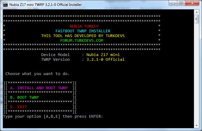

Normalmente para instalar un TWRP hay que tener el bootloader desbloqueado y tener los drivers instalados en el PC. Pues bien, los turcos han creado una herramienta que hace todo el trabajo por nosotros; nos instala los drivers, nos desbloquea el bootloader y nos instala el TWRP 3.2.1-0 en un par de clics.
Os dejo enlace para descarga de XDA que es más fácil que ir directos al foro turco.

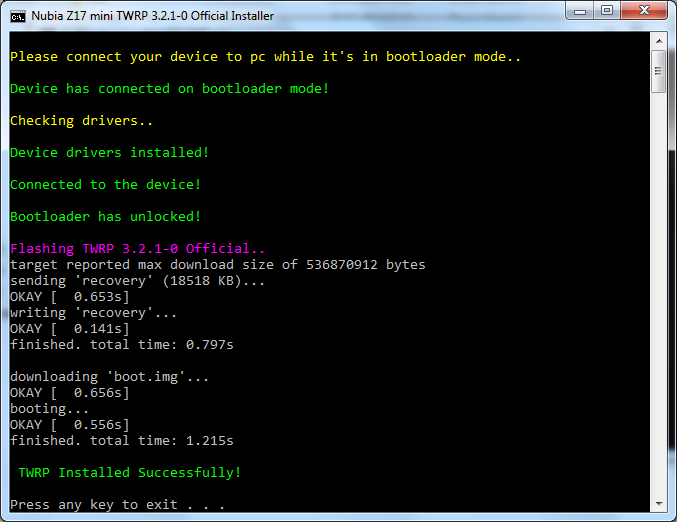

Inicia tu teléfono en el modo bootloader (carga de arranque) presionando el botón de encendido y el de bajar volumen al mismo tiempo, luego presiona el botón de bajar volumen nuevamente para detener el reinicio automático.
Abre la herramienta y elije la opción que desees, instalar e iniciar o solo iniciar.
La herramienta lo hará todo de manera totalmente automática. Los controladores se instalarán automáticamente si no lo estaban y el Bootloader se desbloqueará automáticamente. Luego tu minisexy arrancará en TWRP.
Bien, ya tenemos nuestro terminal con Twrp instalado.
