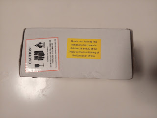

El paquete tiene el siguiente aspecto antes de abrir.

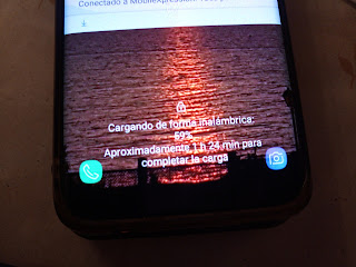

El móvil es aproximadamente del mismo tamaño que el powerbank.
La carga se inicializa sin ningún problema y no hay que estar buscando la zona de carga óptima, ya que ambas antenas están aproximadamente al centro del dispositivo.
Iphone 8Plus
Al igual que el Samsung S8, este terminal es de un tamaño parecido y la carga inalámbrica se ha activado rápidamente, sin necesidad de ubicar el punto de carga sobre la base del powerbank.
