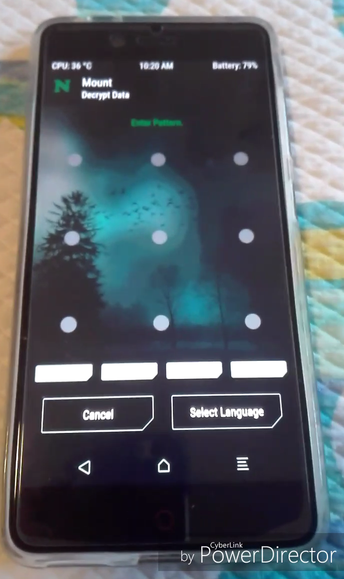

Yo hasta ahora nunca tuve un teléfono que se encriptara al instalarle una ROM, ya sea custom o stock. Esto tiene la ventaja de que nuestros datos alojados en la memoria interna (NO la SD extraíble) estarán cifrados y por lo tanto protegidos. Tanto, que ni siquiera podremos recuperar un backup anterior o hacer backups en ese estado.
Esto significa que hay que hacer un borrado de toda la memoria interna para que el teléfono quede sin encriptación con la consecuente pérdida de todos los datos y configuraciones.
Véase fotos del TWRP con encriptación activa...
De hecho, el TWRP no funcionará si no desencriptamos antes el teléfono, esto quiere decir que no nos dejará hacer backup pero si restaurar (limitado) ya que si el formato de archivo de esta copia no coincide con el de la ROM actual pues no podremos restaurar y tendremos que reformatear la partición data para que sea coincidente.
Consejo: Si aún no has decidido que ROM vas a utilizar y andas probando varias mi consejo es que tras la instalación de la ROM a probar hagas el format Data a Ext4 para poder luego restaurar más rápido tu ROM anterior.
Pasos para quitar la encriptación:
Para hacerlo pulsamos sobre WIPE -- ADVANCED WIPE -- (Seleccionamos Data) -- REPAIR OR CHANGE FILE SYSTEM -- CHANGE FILE SYSTEM -- EXT4
Esta operación dejará el TWRP listo para su uso total y el sistema operativo de fábrica y la memoria interna limpia como una patena y ya podemos reinstalar nuestra copia de seguridad.
