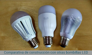

En cuanto a la construcción no hay mucho que reseñar, está fabricada en plástico en su totalidad exceptuando la zona del casquillo, lo cual no quiere decir que tenga mala apariencia ni mucho menos, el acabado es bueno pero me hubiera gustado ver la parte interior (no he sido capaz de abrirla por miedo a romperla) para observar más de cerca su interior.
