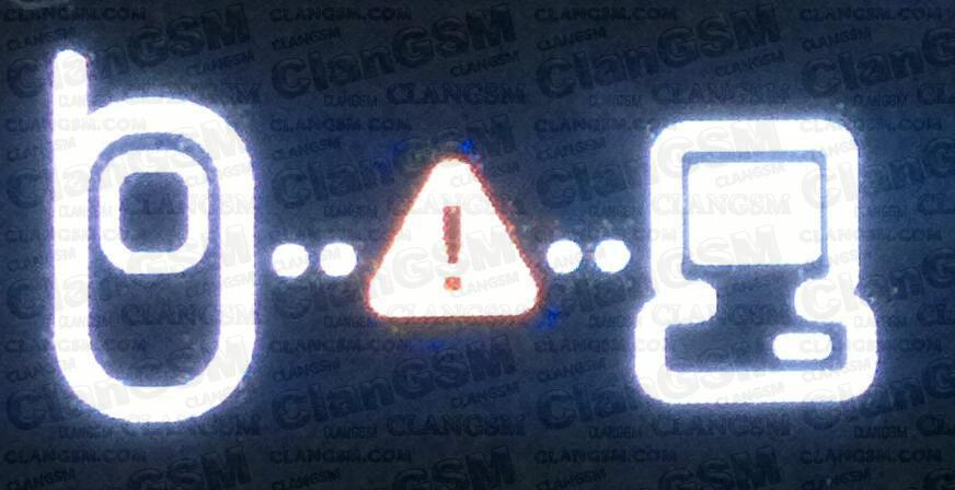

noticia Os habeis cargado el movil? No problemo! Solucionar semibrick
Advertencia: En este post se utiliza un tono alegre para que seas mas productivo, pero te aseguro que solucionaras tu problema.
Primer paso, como saber si eres aficionado a tocar cosas que no debes
Si cuando pulsamos el boton de encendido nos sale un movil un triangulo amarillo en medio y un ordenador... enhorabuena te as cargado un poquito pero solo un poquito el movil, y probablemente si estas leyendo esto estara apunto de darte un ataque pero tranquilo olle que lo arreglamos en un momento
Segundo paso, vamos a descargar todo lo que te hace falta para que tu movil vuelva a ser feliz
1-Descargamos por mega! Ahora diras pero si es 1 gb y pico y mi conexion va a 100 kb/s(te estan timando), yo me e tirado 4 horas descargandolo teniendo 150 mb contratados porque nadie se a dignado a subirlo a mega, asi que no se admiten quejas.
https://mega.co.nz/#!hV9yDKgI!Moxt5XZXFp18tstPiOYqPVlf1dpmZmHB4eysuoc 029o
EMPEZAMOS
1-Despues de probablemente una hora de descarga y de descubrir que te estan timando ya tienes el archivo rar, asi que que te parece si empezamos a descomprimir la carpeta que hay dentro en el escritorio o donde quieras pero que no sea en archivos de programa porque puede darte problemas. Mientras tanto yo...
2-Abras terminado ya de descomprimir, porque sino siento decirte que los que te vendieron el pc tambien te han timado
2.a Bien vamos a abrir la carpeta
2.b Vamos a la carpeta drivers (desenchufa el movil del pc que te estoy viendo, es importante que no este conectado)
2.c Ejecutamos el .exe, si vale el unico archivo que hay en la carpeta, y lo instalamos... siguiente siguiente etc hasta que termine la instalacion. Y adivina que, mientras tanto yo...
3-Ahora vamos salimos de la carpeta drivers y volvemos a la carpeta en la que estábamos, buscas este archivo Odin3-v3.07(Si no lo encuentras necesitas lentillas o prueba a abrir la carpeta Tu solucion, que seguro que en cuanto has leido salimos de la carpeta la as cerrado corriendo, muy profesional) una vez hayas localizado el archivo le das click derecho y seleccionas ejecutar como administrador.
3.a Una vez dentro del programa nos vamos hacia la derecha y un poco para abajo y veremos un botoncito que dice PDA: Puedo darte amor pues como quiere darnos amor le damos click buscamos otra vez la carpeta tu solucion y adivina que, ya tienes permiso para abrir la carpeta prohibida( si esa que dice Esto ni lo toques todavia guap@)la abrimos y le damos doble click al archivo que hay dentro.
4- Pues bien ahora no toques nada mas porque vamos a hablar seriamente con tu movil, dejas el programa abierto logicamente.
4.a Le tocas el culo a tu movil y le sacas la bateria.
4.b Le vuelves a tocar el culo(pervertido...)y se la vuelves a poner.
4.c Ahora vas a tocarle a tu movil tres cosas a la vez(pensaba que no podrias ser mas pervertido) vamos a mantener pulsada la tecla de bajar volumen, ahora mantenemos pulsado tambien el boton del medio(el de home, si ese que le das cuando llega un ser querido a la habitacion y escondes rapidamente tus oscuros secretos)y por ultimo mientras mantenemos pulsados esos dos botones vamos a mantener pulsado tambien el de encendido o bloqueo(vaale este tambien sirve para esconder tus oscuros secretos) si mantenemos pulsados todos a la vez nos devera salir otro triangulo amarillo en pantalla pero esta vez mas amigable, le damos al boton de subir volumen, nos tiene que aparecer lo siguiente.
4.d Muy bien dejamos la pantalla tal y como esta y vamos a conectar ahora si el movil al usb del ordenador teniendo la pantalla de downloading (puede ponerse a instalar un controlador del movil), una vez que hagamos esto volvemos con el pc y Odin(si el programa ese que te queria dar amor de forma siniestra).
4.e Una vez con el programa en pantalla vamonos a la parte izquierda abajo del todo y en la ventana message tiene que decirnos Added! Si hemos hecho todo bien nos saldra.
Y ahora por fin vamos a darle a start abajo del todo a la derecha. No tocamos nada y esperais a que os haga unos trabajitos(Que os habiais olvidado de que queria daros amor?) y mientras tanto yo.... Va a tardar un poquito pero cuando acabe y se nos ponga el icono de arriba a la izquierda en azul(pondra restart si no me equivoco)desenchufamos el movil y esperamos a que se inicie todo correctamente, que por si no te habías fijado tu movil esta vivo pero no te tiene mucho aprecio por haberle metido mano anteriormente.
Enhorabuena!!
Has pasado el tutorial pero si tienes algun problema o si quieres agradecerme el tiempo de hacer este post puedes comentarmelo, espero haber hecho de tu problema algo mas divertido.
Si quieres arreglar algo hay que ser positivo!

MUCHAS MUCHAS GRACIAS, gracias a este post mi neo volvio a la vida !!!!!

Me salió la misma imagen cuando traté de rootear el teléfono de mi primo, lamentablemente no pude solucionar el problema siguiendo cada uno de los pasos tratados en este post. Luego mi primo me llama diciendo que lo solucionó instalando el Kies y no el Kies 3 que era el que había instalado, y pudo restablecer el firmware desde Kies sin problema alguno, lo añado por si a alguien le pase lo mismo que a mi, siempre es bueno saber de más alternativas, saludos.

Hola es un buen tuto, pero sucede que sigue brickeado, tengo un note 3 neo sm-n7505L, y el odin me da como fallido.
sucede que en la pantalla downloading a aprece:
knox warranty void:1
apswrev1),
esto tendrá algo que ver? quedo a la espera de ayuda.

solucionado
solucionado baje la stock rom y con odin, quedó listo, ahora necesito una solución para rootear el equipo les recuerdo es un sm-n7505L
