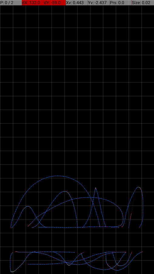

No funciona el sensor tactil en la parte superior de la pantalla
En la parte superior de la pantalla no funciona el sensor tactil, justo la franja donde va la barra de estado, y me impide bajarla para ver las notificaciones.
He realizado un hardware test del sensor tactil, y como se ve en la imagen que adjunto la parte superior no detecta nada al pasar el dedo, el resto de la pantalla si describe una linea al pasarlo. Sabeis de que puede ser y si tiene solucion?

Lo único que te puedo decir que pruebes es una app como touchscreen reparar, tiene una nota de 4,6 si no se te arregla comenta y vemos.

Nada, la acabo de probar y el problema sigue igual. Otra solucion?

Tiene pinta de fallo de hardware. Yo probaría instalando otra ROM, o simplemente restableciendo de fábrica la misma. Si no la tienes puesta, poner la global estable 8.0.3.0.
Si lo que haciendo, fallo del táctil, garantía.

Verte a ajustes, Pulsa repetidas veces en la versión del kernel, Sensor de contacto y ahí prueba todos los puntos de la pantalla.
Debería detectarte en toda la pantalla.

Eso es lo primero que comprobe, y ya indique en el post inicial el resultado que obtuve.
