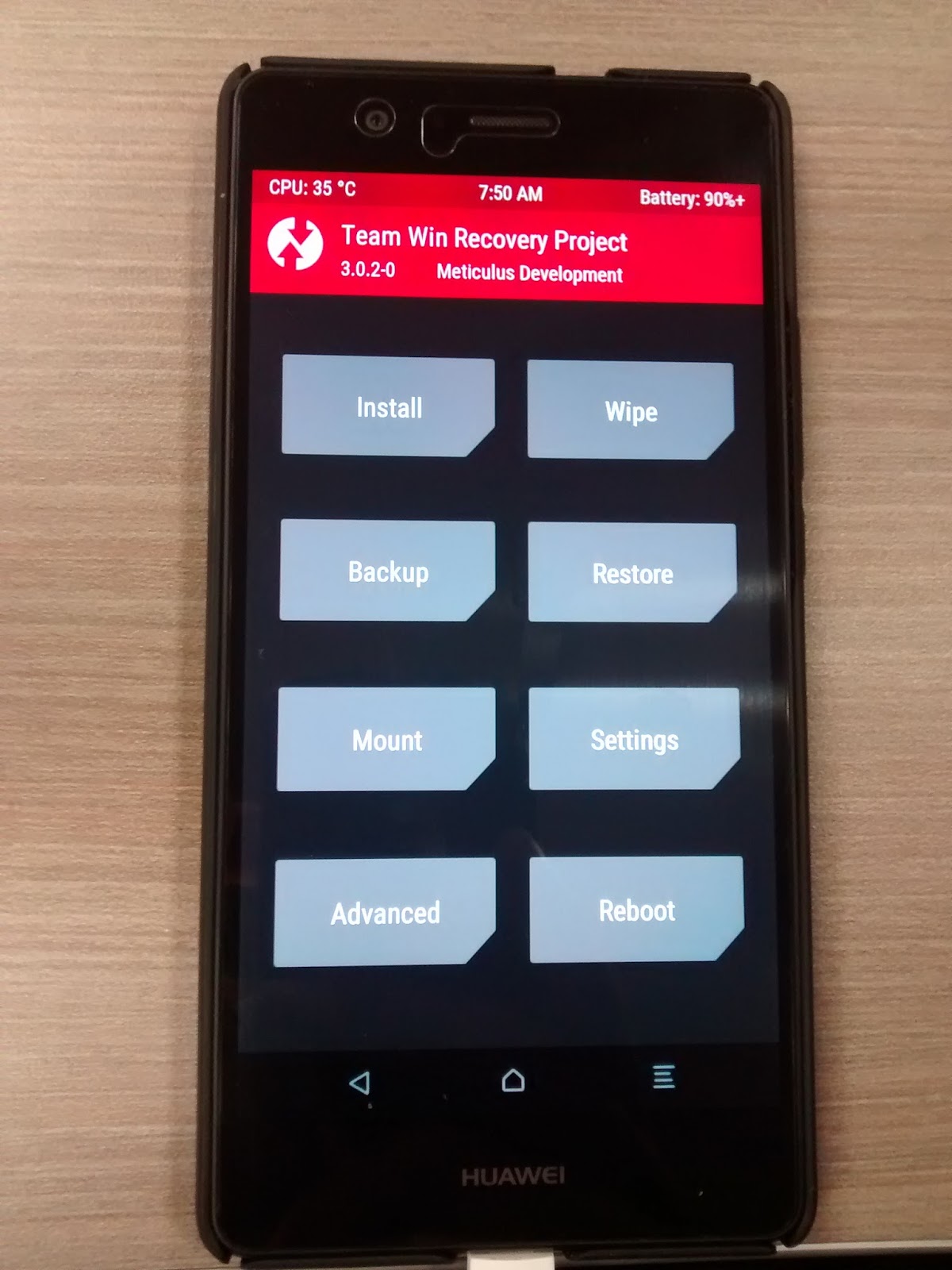

[DUAL][3.0.2-0] TWRP Huawei P9 Lite {01/11/2016}
Descripción:
Esta versión de TWRP esta diseñada para cambiar en base a la ROM que tienes instalada. Si tu estas en STOCK la interfaz sera ROJA, si estas en CyanogenMod, la interfaz sera AZUL, el cambio es producido en el arranque, si flasheas una rom a otra, necesitaras reiniciar de nuevo el recovery para que el cambio surta efecto
Notas del desarrollador:
  • Primera versión, es recomendado que realices un DUMP de la rom STOCK en "Advanced -> Extras -> Dump"
  • Necesitaras una tarjeta de memoria con al menos 3GB de espacio libre o en su defecto un cable OTG y una unidad compatible con al menos 3GB de espacio
  • Este recovery es completamente compatible con Stock soportando la desencriptacion de /Data
Funciones adicionales:
  • Cambio de modo USB Host en "Advanced->Extras->USB Host: ON"
  • Dump (usa dd para hacer el dumpeo de System y Boot)
  • Restore Dump (usa dd para restaurar las particiones creadas durante el dumpeo, esto formateara la particiión data y la reasgnara para la encriptacion)
Preguntas y Respuestas:
¿Puedo restaurar una copia de CyanogenMod estando en Stock?
  • Restaura la partición SYSTEM
  • Reinicia de nuevo en RECOVERY
  • Ahora el recovery sera AZUL
  • Cuando te pregunte por una clave, pulsa CANCELAR
  • Ve a Wipe ---> FORMAT DATA
  • Escribe "yes"
  • Ahora restaura los datos y la partición boot
  • Disfruta
¿Puedo restaurar una copia de Stock estando en CyanogenMod?
  • Realiza una restauración de DUMP
  • Reinicia y déjale que inicie de nuevo todo el sistema como si fuese nuevo
  • Reinicia de nuevo en recovery
  • Ahora es ROJO
  • Restaura como harías normalmente
DESCARGA:
http://www.meticulus.co.vu
Saludos...

Flasheado y probado, funciona perfecto y en Español.

Añadir que este recovery permite hacer una backup completa. Sin el error 255. Ya tenía ganas.
